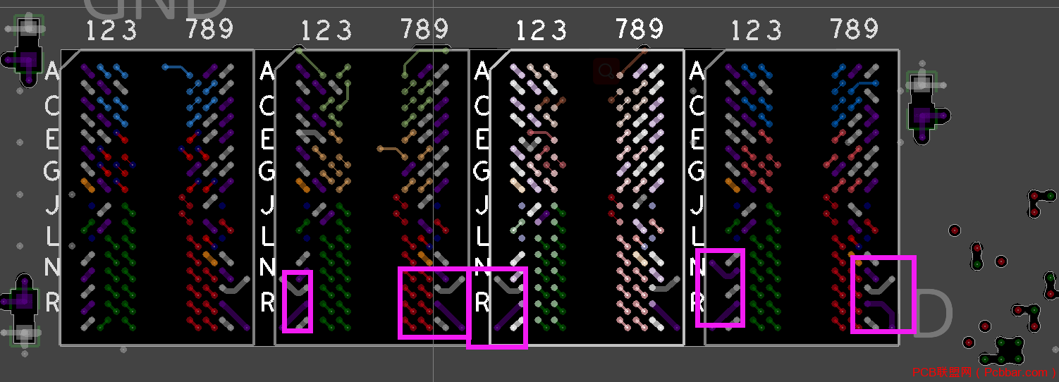

感觉在出线的时候不是很得心应手,会影响后面的走线布局,其它都还好,请老师点评哈!
DDR3_X4 FLYBY.brd

发表于 2022-8-23 17:08:11 | 显示全部楼层
电源 地改的太长

发表于 2022-8-23 17:09:03 | 显示全部楼层
其他没问题 做的挺好
