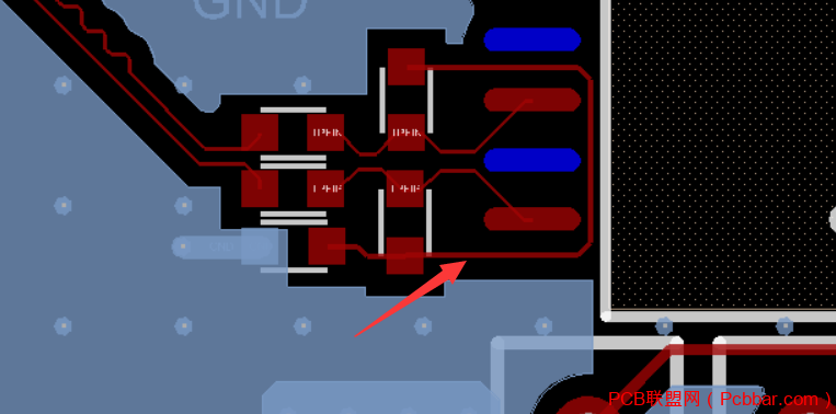

[作业已审核] 4层达芬奇开发板作业请老师审核

发表于 2022-8-24 15:53:06 | 显示全部楼层
打孔走底层处理

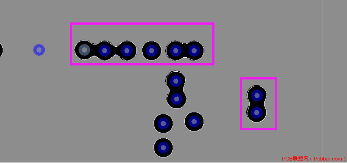

发表于 2022-8-24 15:54:22 | 显示全部楼层
过孔打的太近  平面被分裂开了

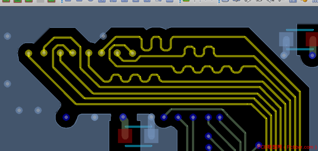

发表于 2022-8-24 16:48:44 | 显示全部楼层
间距拉大一些  尽可能满足3W间距 这个位置空间是有的

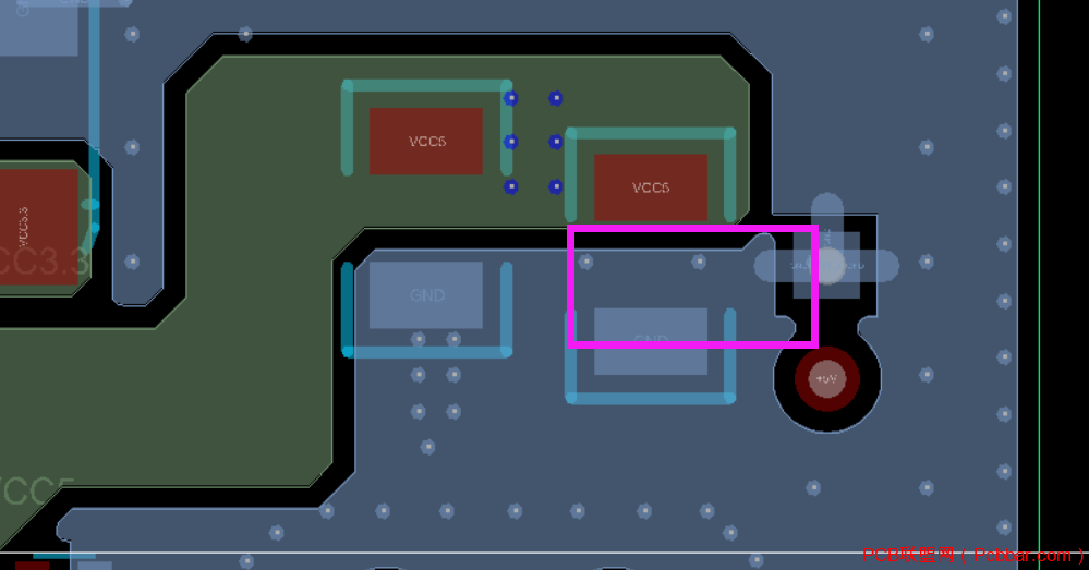

发表于 2022-8-24 16:49:33 | 显示全部楼层
电容的里面不要打地过孔

发表于 2022-8-24 16:51:09 | 显示全部楼层
电源输出的过孔不要打这么多,然后要打在最后一个滤波电容的后面
