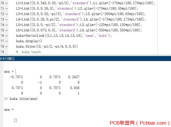

为什么求逆解ikine函数返回的是空集啊?有没有大神帮忙一下

Matlab 机器人工具箱 初始角度都在关节限位之内的

有没有大神会啊
