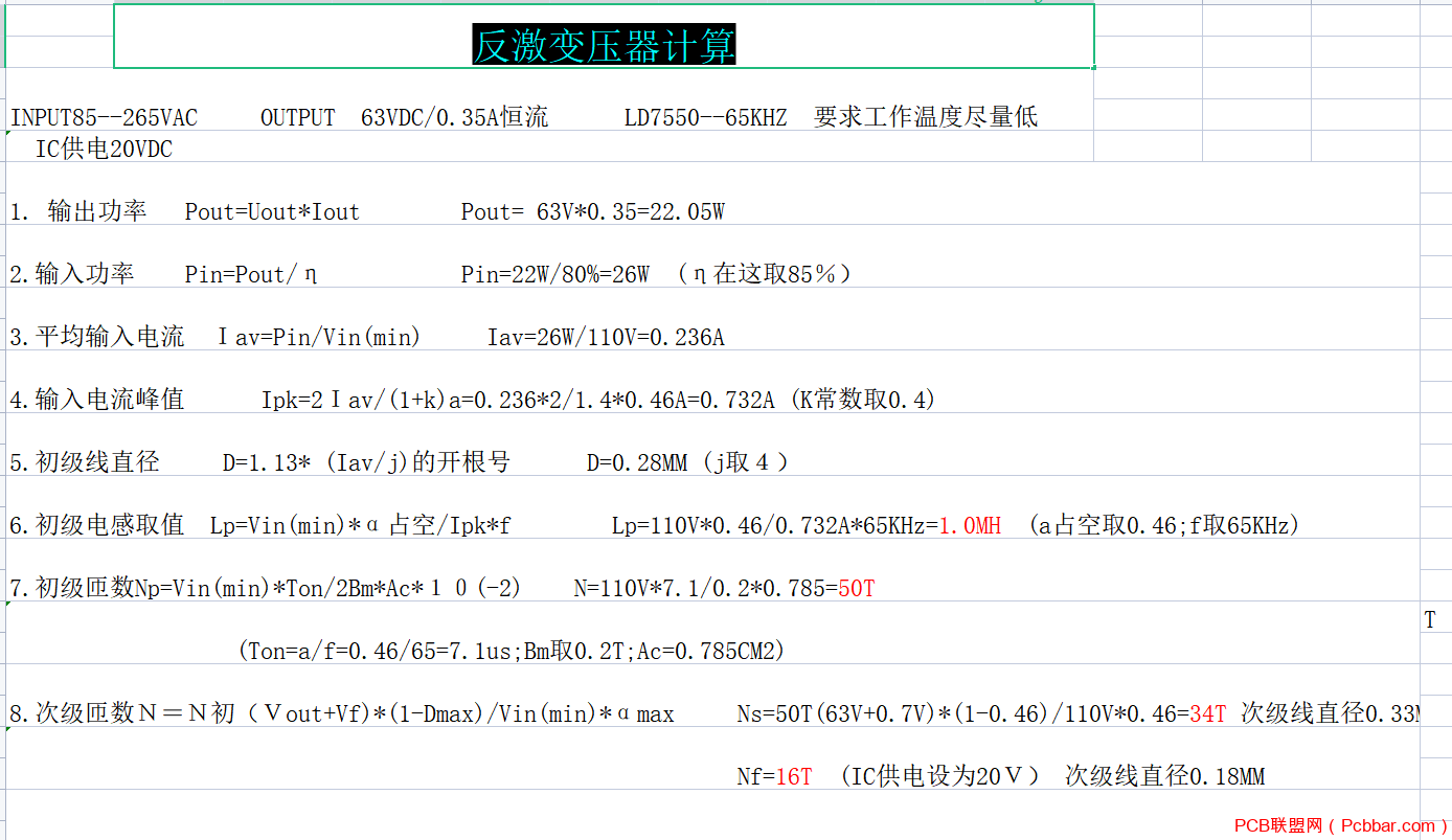

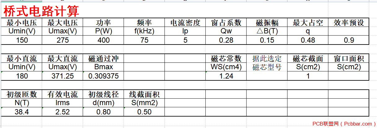

开关电源变压器计算公式-正反激和桥式 AND 反激变压器计算

开关电源变压器计算公式-正反激和桥式  AND 反激变压器计算5 T: x4 e4 T. P& b; ~3 g/ @
开关电源变压器计算公式-正反激和桥式 AND 反激变压器计算.docx

! i1 j" ~2 }5 i5 t' [5 P下载了,是个WORD文件,里面是两张图片
