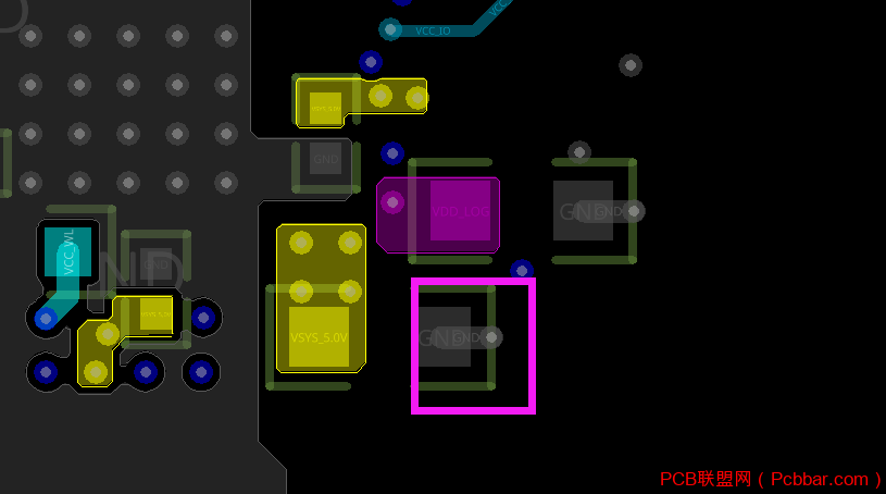

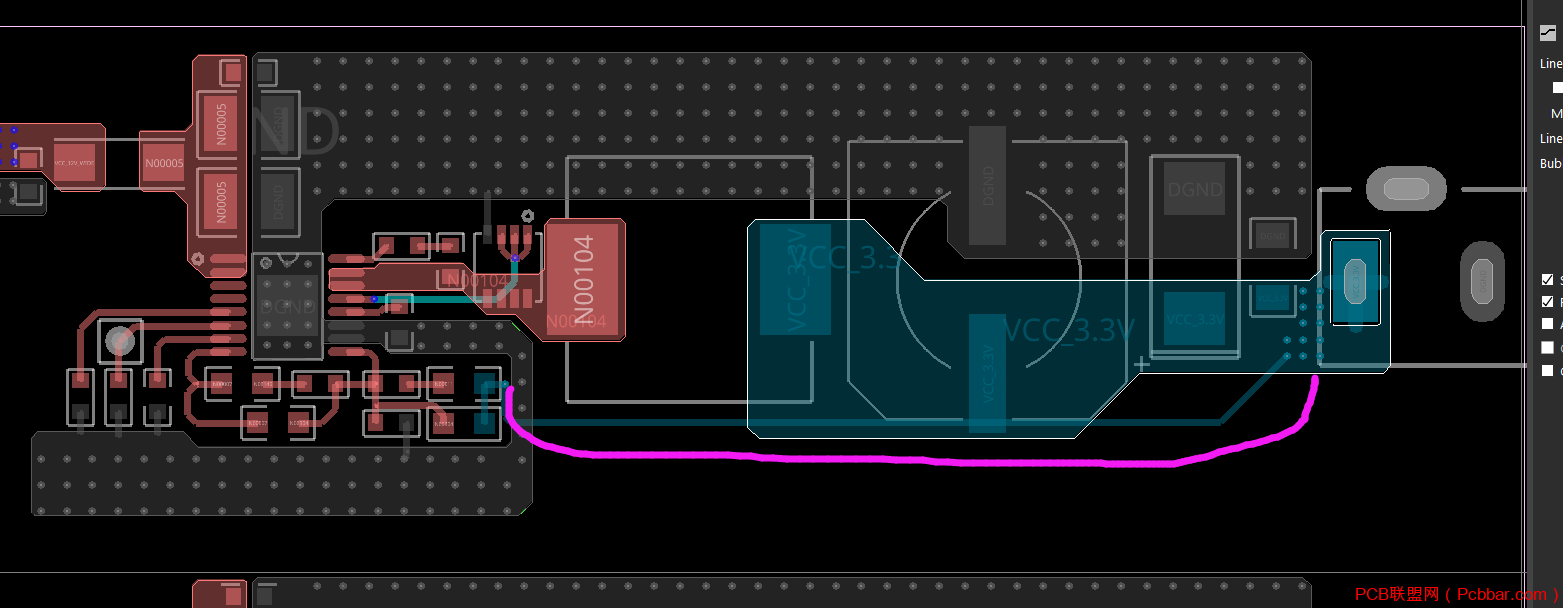

您好,老师
附件里面是模块化电源部分的内容,麻烦老师帮我看看。
   谢谢

发表于 2022-9-17 10:09:53 | 显示全部楼层
输入的12V要联通,不能开路,虽然是模块,也是一个完整的项目

发表于 2022-9-17 10:11:03 | 显示全部楼层
反馈信号不要从输出的大铜皮下面穿过

发表于 2022-9-17 10:11:48 | 显示全部楼层
输出这里的铜皮可以在加宽一些

发表于 2022-9-17 10:24:20 | 显示全部楼层
这个电容的位置不对 不应该放在反馈管脚处
7615

发表于 2022-9-17 10:24:54 | 显示全部楼层
地孔要多打几个 跟电源是一致的

发表于 2022-9-17 10:25:43 | 显示全部楼层
输出宽度加大一些
