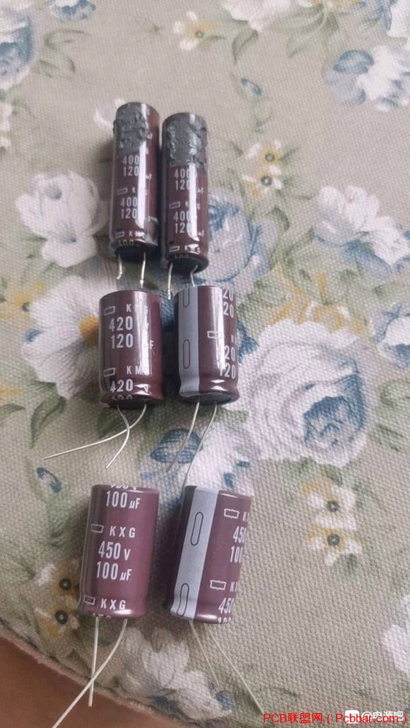

拆了一个淘宝130所谓全新质保一年的小1U电源,型号是FSP

正版主电容也有可能是两颗高压电容并联

补丰宾电容图 常用的电容

楼主 输入端emi只有y电容  缺少两颗x电容 两个共模电感 一颗压敏电阻

你的变压器上没有全汉的标志 而且变压器最大功率是250瓦
