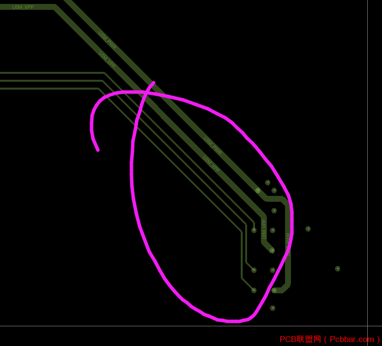

发表于 2022-9-26 16:23:17 | 显示全部楼层
信号线与电源拉大间距 信号线之间3W间距
