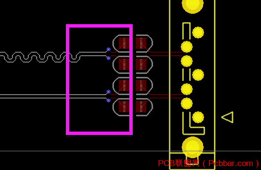

作业心得:本节课程对SATA接口的定义和功能进行了初步的认识,也对SATA接口和IDE接口的区别进行了讲解;SATA接口主要的信号是两对差分,一对接收一对发送,差分线的处理跟其他接口大体一致,对内和对间都是5mil的误差,差分对之间尽量保持15mil以上的间距,每对进行分开包地处理;
作业: SATA_PCB模块设计.zip (150.05 KB, 下载次数: 1)

差分换孔的位置加下地孔

其它没什么毛病
