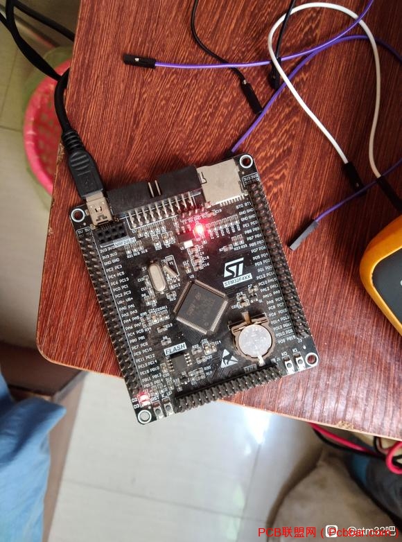

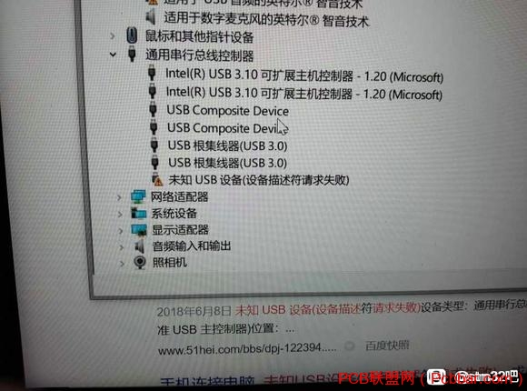

有哪位大佬知道电脑连接stm32显示“未知USB设备(设备描述符请求失败)”怎么解决吗?是要安装什么驱动吗?

这个开发板没有串口模块。
直接连USB的话需要你的stm32里配置了usb接口,如果没有配置,就识别不出来了。

用j-link淘宝上可以买到,我刚玩Stm32的时候也在问你这个问题

这板我也买过,要jink才行
