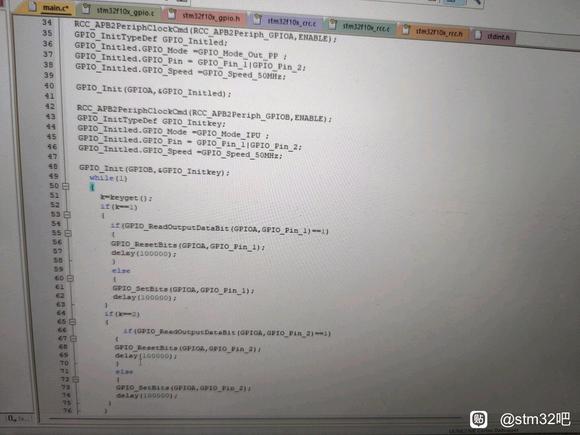

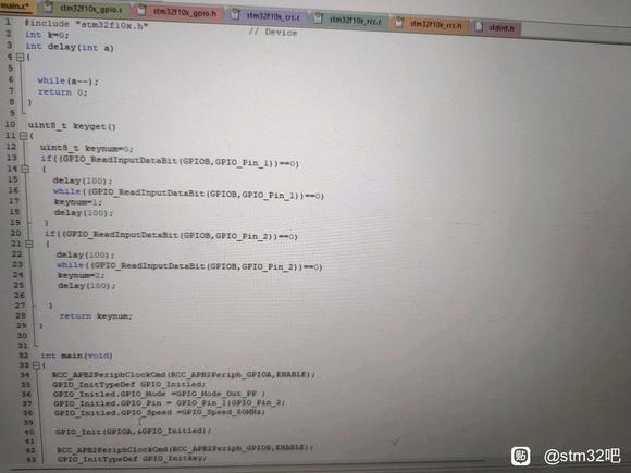

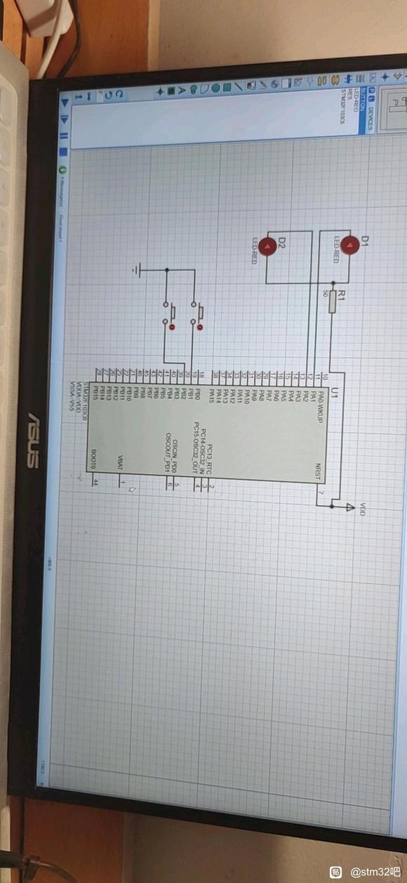

为什么我的程序按按键没反应啊
