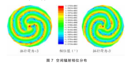

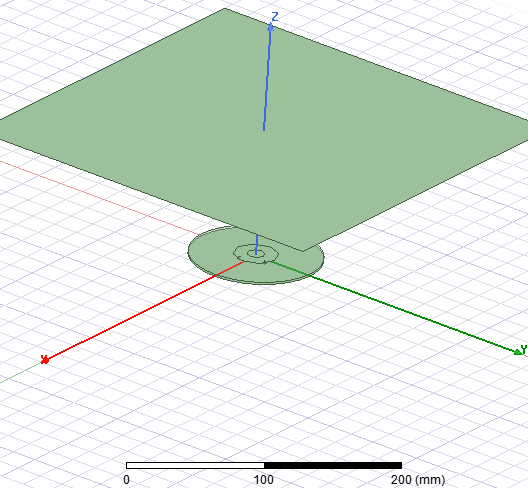

这几天在仿真贴片天线产生OAM涡旋光束,天线模型建好了,要在天线表面正上方观察涡旋光束在空间中的螺旋相位分布,用HFSS怎么观察空间辐射相位分布呢
天线模型是这样的
要观察到这种相位图,应该怎么看呢

画出光场的相位分布嘛

hfss有自带的,而且显示出来还可以是动图

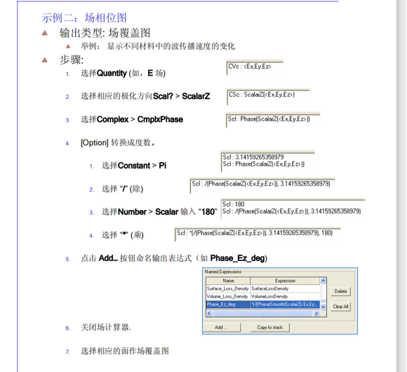

发表于 2022-11-23 19:56:18 | 显示全部楼层
在场计算器添加一个计算类型
然后在上面那个面上观察就行了
应该是这样
