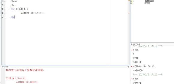

如图,大佬们,为什么这个循环到了t=0.6的时候会报错啊?

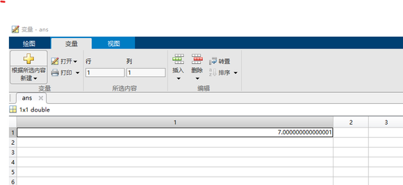

求助,为什么这段代码会报错啊?-1.jpg 如图,因为(10*t+1)运算出来是double类型,末位可能因为数据类型精度问题出现小数,此时不能作为序号
829
622
622
发表于 2023-3-6 20:04:04 | 显示全部楼层
可以参考使用以下程序:
for t = 0:0.1:1
    a(round(10*t+1)) = 10*t+1;
end
