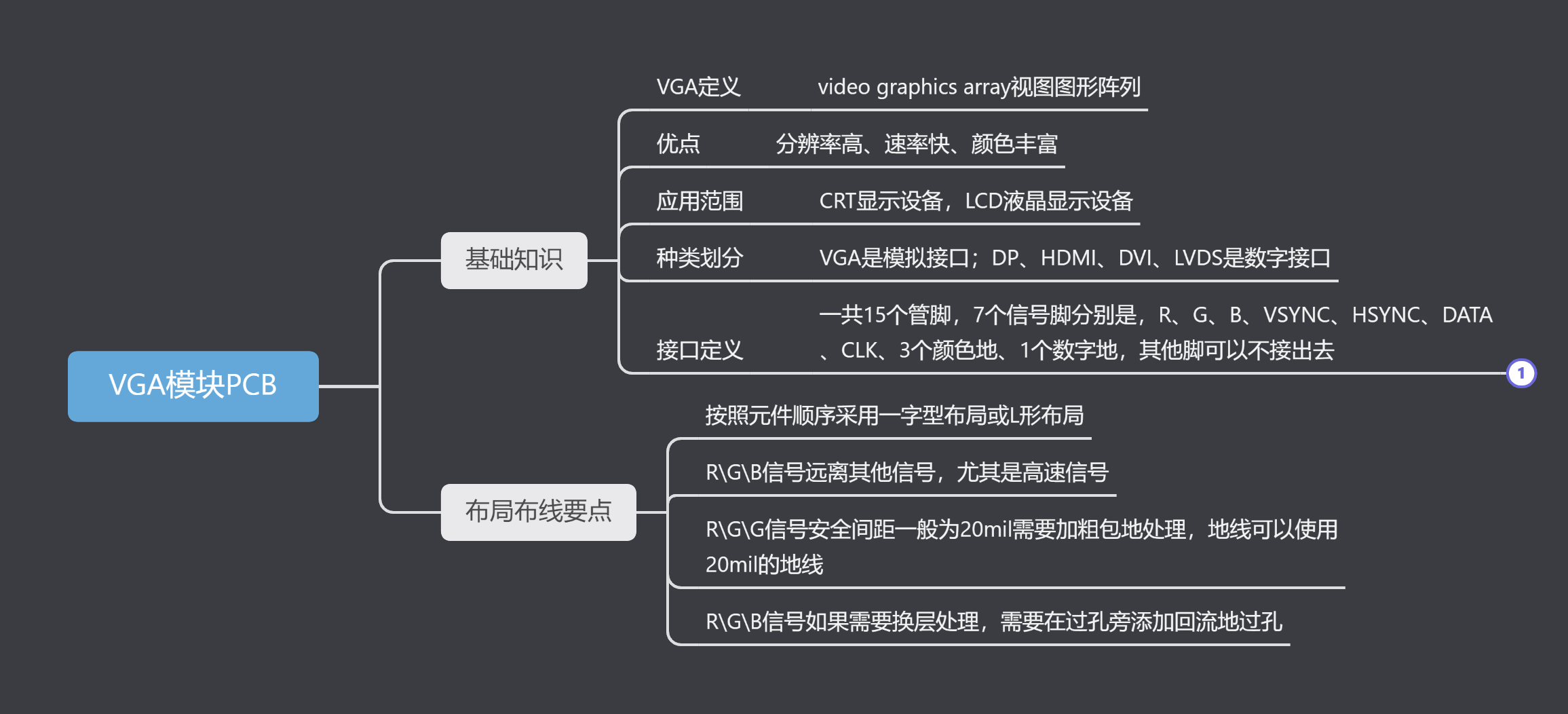

李花-第九次作业-VGA模块PCB
LH-VGA-PCB.brd

发表于 2023-3-10 14:22:21 | 显示全部楼层
没什么问题
