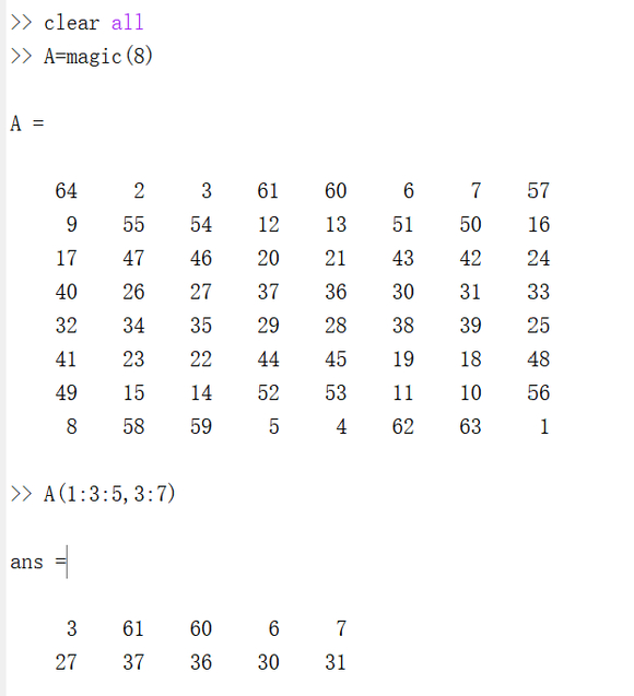

为什么出来的是第4行而不是3,5行

1:3:5结果是1,4,你应该用A([1, 3, 5], 3:7)
