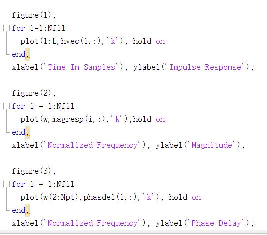

各位大佬,请问这几个代码生成的是什么图

然后我还想实现幅度误差和相位误差应该怎么实现啊
各位大佬,请问这几个代码生成的是什么图-1.jpg 救救我

主要是绘制三个图形。以下是代码的简要解释:
第一幅图:对于每个i值,将"hvec"作为时间(采样点数)的函数(x轴为1到L)绘制。每个曲线的颜色为黑色。x轴标签为" Time In Samples",y轴标签为"Impulse Response"。
第二幅图:对于每个i值,将系统的幅度响应作为归一化频率w的函数绘制。每个曲线的颜色为黑色。x轴标签为"Normalized Frequency",y轴标签为"Magnitude"。
第三幅图:对于每个i值,将系统的相位延迟作为归一化频率w的函数绘制。每个曲线的颜色为黑色。x轴标签为"Normalized Frequency",y轴标签为"Phase Delay"。注意,此图从"w"向量的索引2开始,一直绘制到末尾,不包括第一个元素。
