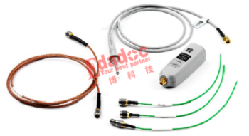

由于直流稳压电源一般是由交流电源经整流、滤波、稳压等环节而形成的,不可避免地会引入一些交流分量,这种叠加在直流电压上的交流分量称为纹波。关于电源的纹波测试,有这么一种的测试方法,姑且称之为“逍遥派”,凭借其不羁、随性的洒脱俘获了不少粉丝,初学电源测试的雷豹也纯纯入了坑。好了,不卖关子,直接上图。
老司机看到这里,露出了意味深长的笑容。相比于耗费九牛二虎之力往板上焊接测试引线,“逍遥派”的接地方式堪称神来之笔,鳄鱼夹透出五彩斑斓的黑,潇洒的往金属接插件的外壳地上简单一夹,读数、截图,一气呵成,焊接的繁琐迎刃而解,一切又是那么风轻云淡。
247-02.png # e  N" Y+ O! @% K$ m
雷豹这边测得渐入佳境,师傅在旁边看的眉头锁紧。一顿操作猛如虎,雷豹拿着测试数据给师傅,纹波峰峰值Vpp为50.3mV。
师傅没多说什么,在板上画了两个圈,让雷豹保持电源测试点不变,换两个接地点,再测一下电源纹波。
虽然不太明白师傅的意思,但是看着师傅一脸严肃,他还是老老实实的照办了。测试数据出来了:接地的鳄鱼夹固定在GND②的电源纹波41.4mV,固定在GND①的电源纹波35.3mV,为什么会越来越小?雷豹仿佛悟到了什么……看着雷豹若有所思的样子,师傅没说话,先确认了示波器的设置没有问题,然后直接换掉了带鳄鱼夹的无源探头,使用了专门的电源探头。
绿色的同轴线与单板待测点的焊接(下图中红色圆圈的位置)花了点时间。
师傅边焊边讲解:工欲善其事,必先利其器,电源纹波测试,有专用的探头套件。同轴线中心的金属芯需要焊接到待测点的电源网络,外层的金属包络则要焊到邻近的GND网络,既要保证焊接可靠,又不能短路,所以一定要细致。
247-07.png " R7 L; X4 {6 r8 a* p2 O
看着师傅熟练的剥线、焊接,操作起来行云流水,雷豹暗暗佩服。
# t* f  i" l; |1 r8 V  s
电源测试探头的测试数据更是惊掉了雷豹的下巴:5.37mV!这跟之前使用鳄鱼夹的测试数据相比,不能说一模一样,只能说毫不相干!
雷豹反思自己的失误:测试是一个循序渐进、熟能生巧的过程,前提是要选择合适的方法和工具。正确的测试才能得到准确的数据,方法不对,功夫白费,工具偏差,测试白瞎。幸亏这次师傅发现的早,及时纠正了自己的错误。如果一味贪图省事走捷径,测出错误的数据,势必会误导对电源性能的正确判断。
