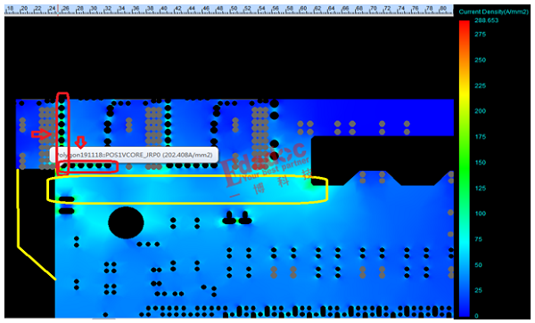

【案例一】电源输出开源“截”流,电流密度出师不利

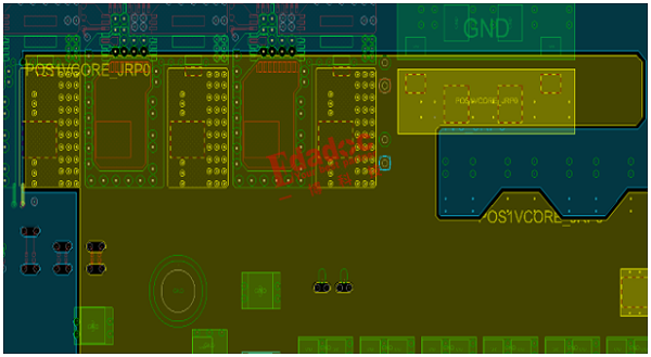

我们从源头说起,大家都知道,电源输出管理模块(VRM)附近的电源和地过孔的分布会影响电源的输出,知道是一回事,能否做到又是另外一回事了。比如,下面的这个案例的设计。
乍一看,好像也没啥毛病。再来看看电源平面的电流密度分布,问题就一目了然了:最左边的一路电源的输出路径,基本被红色方框内的地过孔打断,导致这一路的电源输出大打折扣,随之而来问题就是瓶颈区域的局部电流密度偏大,直流压降增加。
5 V7 Q9 ?$ a! E( j( {, ?
好在发现的早,要不,高速先生就下班了。
具体的修改建议是,沿着左边的黄线,尽量加宽该电源平面,是否还有其它问题,大家可以再仔细看看……

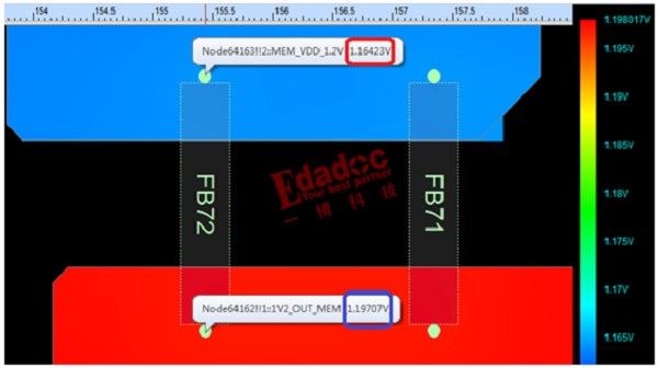

随着电流继续前进,有时会遇到磁珠。例如,下面这种情况。
1.2V电源,电流6.5A,直流压降要求做到+/-3%,在看到仿真结果之前,估计大家都会认为这是一个合理的压降要求。
4 X! |+ n  b, Q1 D6 l$ q- j

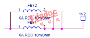

实际情况是,磁珠之前的电压1.197V,经过磁珠之后就只剩1.164V了,仅仅是磁珠上的压降就已经有33mV,达到2.75%!
这就意味着,为了保证压降不超标,磁珠后面的电源路径直流压降不能超过0.25%,显然是很难达到的目标,真是让人上火。
' q: |/ f* X- m6 @6 I7 U3 j* N
电源电流本身不大,为什么会在磁珠上产生这么大的压降呢?回头再仔细看看磁珠的直流内阻,居然有10mΩ(两个并联,也有5 mΩ)!这么大的内阻值,吃掉33mV的压降也就不足为奇了。经过与硬件攻城狮的沟通,改用了另一款内阻较小的磁珠,问题迎刃而解。

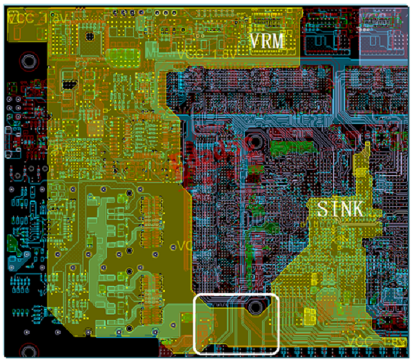

【案例三】道路曲折的电源,前途都不会太光明
顺利解决了磁珠压降,电源面对的挑战才刚刚开始。

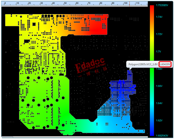

因为,好的电源层面资源通常都会优先分配给大电流的电源,其它电源只能见缝插针,如果前期规划不好,出现下面这种山路十八弯的情况也不是不可能。
都知道这种电源路径的压降比较大,直流压降仿真结果也验证了这一点,输出端1.8V的电压到了负载端就只剩下1.6V,压降达到了11%!
更要命的是,恰好这种小电源VRM还不支持远端电压反馈,这下,高速先生也爱莫能助了,layout攻城狮只好含泪大改。
人教人,学不会;事教人,一点通。所谓设计经验,不就是成长过程中走过的弯路和掉过的坑吗?
