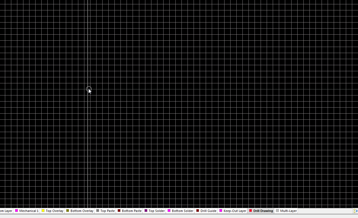

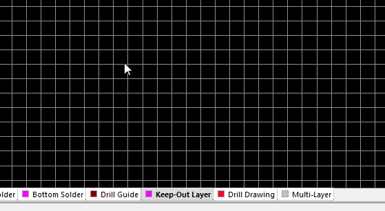

AD17.1.5版本,PCB图上,在Keep-out layer 层上不能画线,不知什么原因?有谁能画吗?
一画线就跳到Drill Drawing层。
而且奇怪的是,就算画好了一段其它层的线,双击也不能改到Keep-out layer 层(在层选择里面压根就没有这上层)。
在画线的时候,按TAB键,也找不到Keep-out layer 层。
打开已经画好的板子,Keep-out layer 层也变成了all layers层。

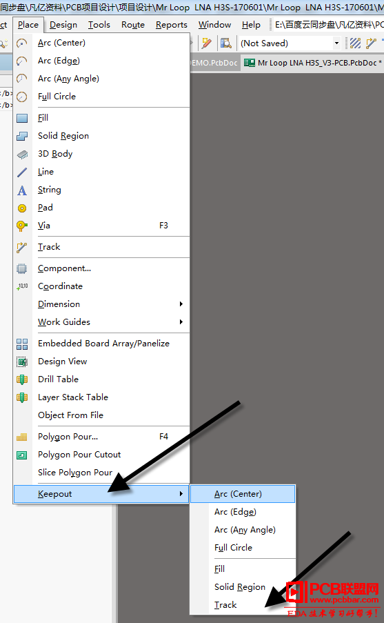

你好Altium  17目前对Keepout属性进行了更新,可以有效的纠正,设计者利用Keepout作为板框的不良习惯。
正确的使用方法是,切换到Keepout层,,然后执行菜单命令“Place -Keepout-Track”进行绘制

kevin_chan 发表于 2017-6-13 01:48
这样弄,要是我有个DXF的导进去的复杂形状,就不好搞了,有没有什么好办法?原来是复制一份按F11选KEEPOU ...
选中然后  tools-convet-Keepout属性就好了

选Keep-out layer层,用P+L走线,不要用P+T,或菜单 放置-禁止布线-线径
发表于 2017-6-13 11:15:11 | 显示全部楼层
这个方法仅适合AD16版本以下。
AD17不能用,Keep-out layer层失效了,不知道为什么。

发表于 2017-6-13 14:21:01 | 显示全部楼层
漂泊小鱼儿 发表于 2017-6-13 11:15
这个方法仅适合AD16版本以下。
17.1.5全新的安装,没问题. win7 64位.
正 ...
这样弄,要是我有个DXF的导进去的复杂形状,就不好搞了,有没有什么好办法?原来是复制一份按F11选KEEPOUT层,现在没得选了。这种问题怎么解决?
