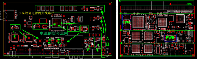

4、布局要先有预布局,不要拿到板子就直接就开始布局,预布局可以基于模块抓取之后,在PCB板内进行画线信号流向的分析,之后再基于信号流向分析,在PCB板里面绘制模块辅助线,评估模块在PCB里面的大概位置和占用范围大小,绘制辅助线线宽40mil,并通过以上操作评估模块和模块之间的布局合理性,如下图所示。
) ?* n$ F# b" h+ P! m/ k
0 B' v& A+ Y3 _
5、布局需要考虑留有电源走线的通道,不宜太紧太密,通过规划顺带弄清楚电源从哪里来到哪里去,梳理电源树,如下图(左)。
6、热敏元件(如电解电容器、晶体振荡器)布局时应尽量远离电源等高热器件,尽量布局在上风口,如下图(右)。
- V) m' z" n) q" @$ u
% Z! \- R& h1 I  f% X4 D  v- Z0 Z* A
7、满足敏感模块的区分、整板布局均衡度,整板的布线通道预留等,如下图所示。
