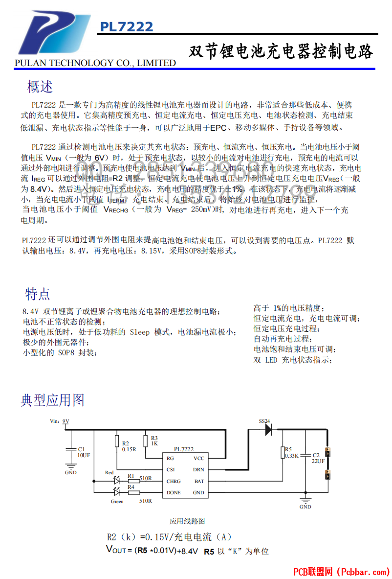

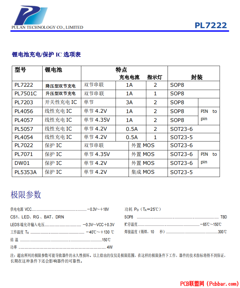

概述
PL7222 是一款专门为高精度的线性锂电池充电器而设计的电路,非常适合那些低成本、便携式的充电器使用。它集高精度预充电、恒定电流充电、恒定电压充电、电池状态检测、充电结束低泄漏、充电状态指示等性能于一身,可以广泛地用于EPC、移动多媒体、手持设备等领域。
PL7222 通过检测电池电压来决定其充电状态:预充电、恒流充电、恒压充电。当电池电压小于阈值电压 VMIN(一般为 6V)时,处于预充电状态,以较小的电流对电池进行充电,预充电的电流可以通过外部电阻进行调整。预充电使电池电压达到 VMIN 后,进入恒定电流充电的快速充电状态,充电电流 IREG 可以通过外围电阻 R2 调整,恒定电流充电使电池电压上升到恒定电压充电电压VREG(一般为 8.4V)。然后进入恒定电压充电状态,充电电压的精度优于±1%,在该状态下,充电电流将逐渐减小,当充电电流小于阈值 ITERM,充电结束。充电结束后,将始终对电池电压进行监控,当电池电压小于阈值 VRECHG(一般为 VREG- 250mV)时,对电池进行再充电,进入下一个充
电周期。
PL7222 还可以通过调节外围电阻来提高电池饱和结束电压,可以设到需要的电压点。PL7222 默认输出电压:8.4V,再充电电压:8.15V,采用SOP8封装形式。

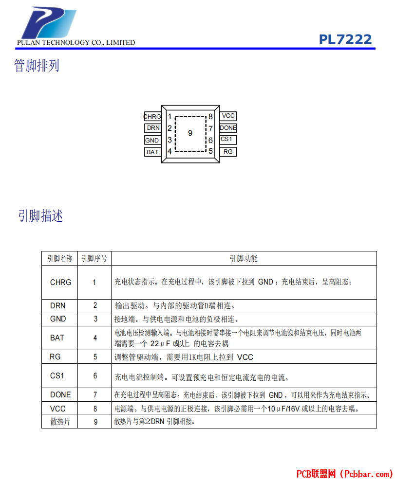

特点
8.4V 双节锂离子或锂聚合物电池充电器的理想控制电路;
电池不正常状态的检测;
电源电压低时,处于低功耗的 Sleep 模式,电池漏电流极小;
极少的外围元器件;
小型化的 SOP8 封装;
高于 1%的电压精度;
恒定电流充电,充电电流可调;
恒定电压充电过程;
自动再充电过程;
电池饱和结束电压可调;
双 LED 充电状态指示;
