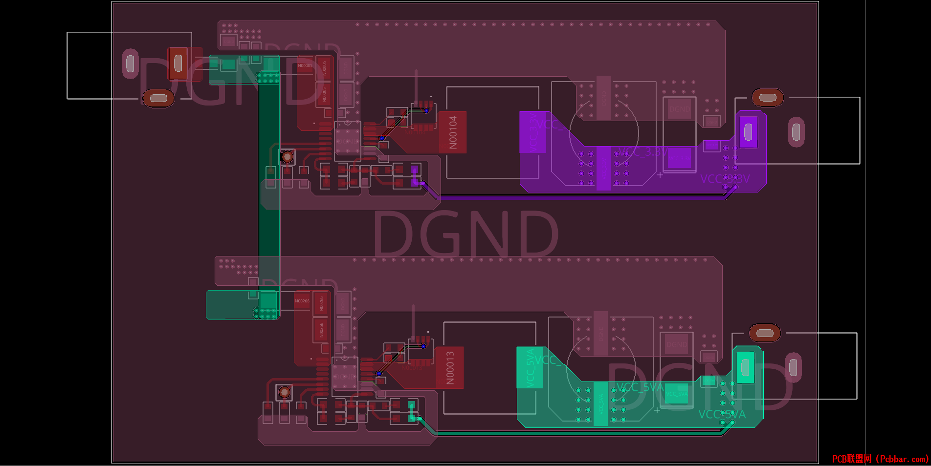

学习心得与作业见附件

发表于 2024-1-10 10:53:18 | 显示全部楼层
12V输入未进行连接

发表于 2024-1-10 10:53:40 | 显示全部楼层
其它部分没啥问题

发表于 2024-1-10 13:17:39 | 显示全部楼层
cesc 发表于 2024-1-10 10:53
12V输入未进行连接
老师,这个好像不是我画的板子。。我的板子长这样
