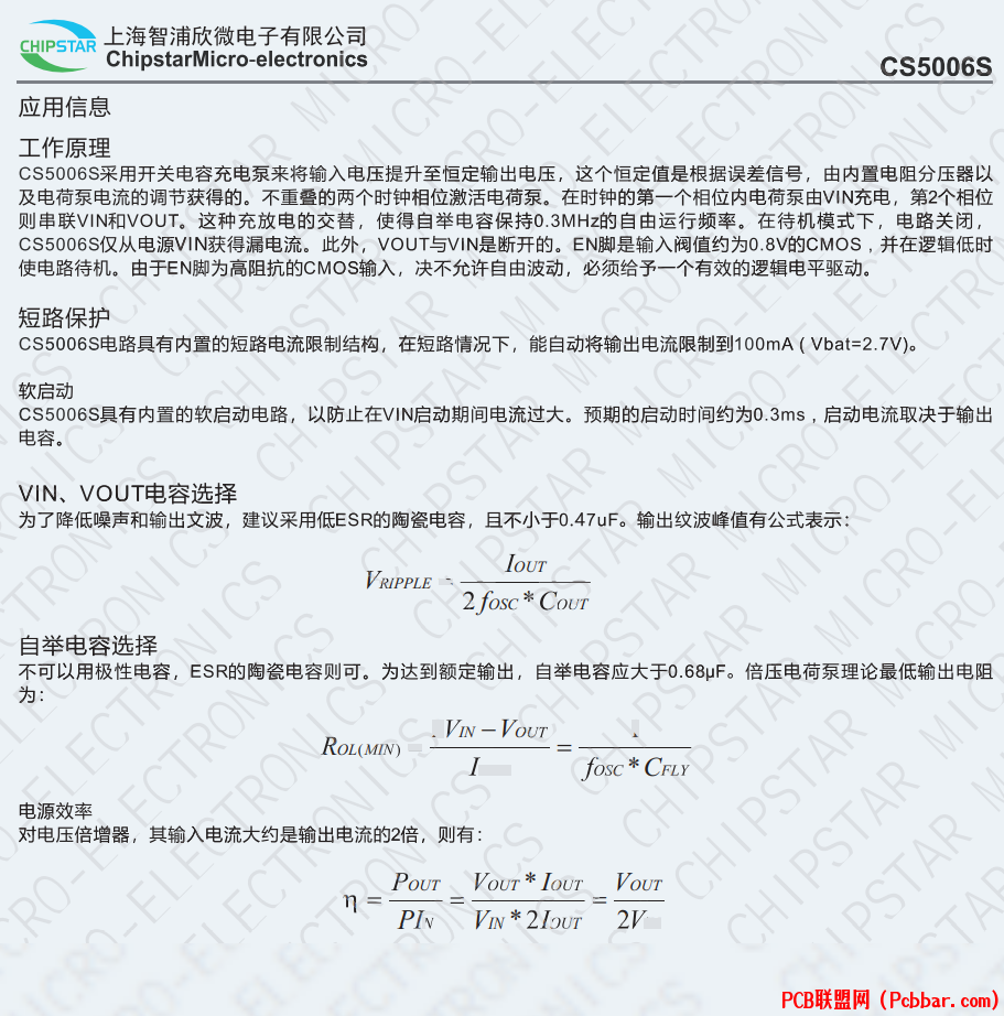

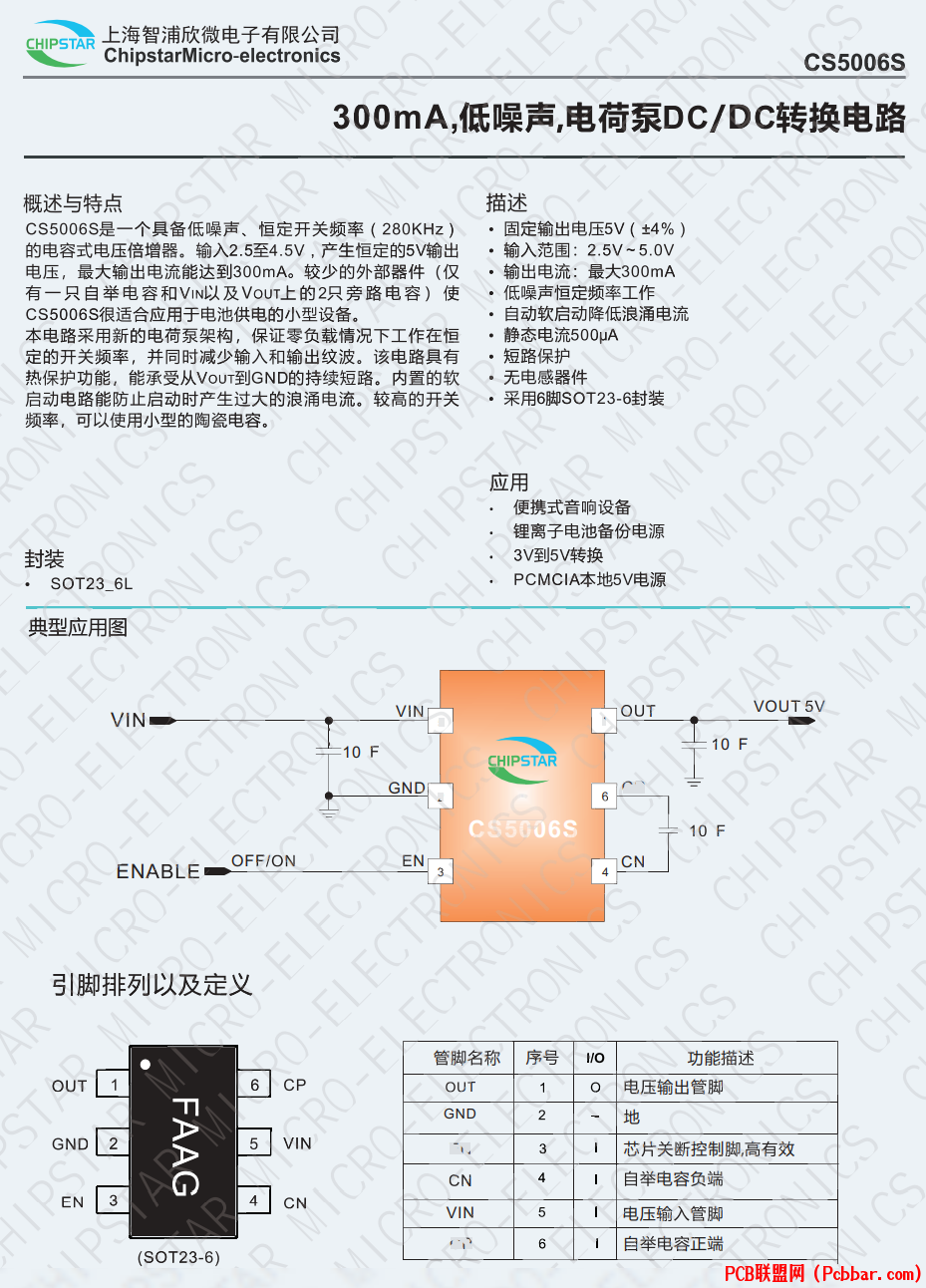

概述与特点
CS5006S是一一个具备低噪声、恒定开关频率( 280KHz )的电容式电压倍增器。输入2.5至4.5V ,产生恒定的5V输出电压,最大输出电流能达到300mA。较少的外部器件(仅有一只自举电容和VIN以及Vouτ上的2只旁路电容)使CS5006S很适合应用于电池供电的小型设备。
本电路采用新的电荷泵架构,保证零负载情况下工作在恒定的开关频率,并同时减少输入和输出纹波。该电路具有热保护功能,能承受从VouT到GND的持续短路。内置的软启动电路能防止启动时产生过大的浪涌电流。较高的开关频率,可以使用小型的陶瓷电容。
