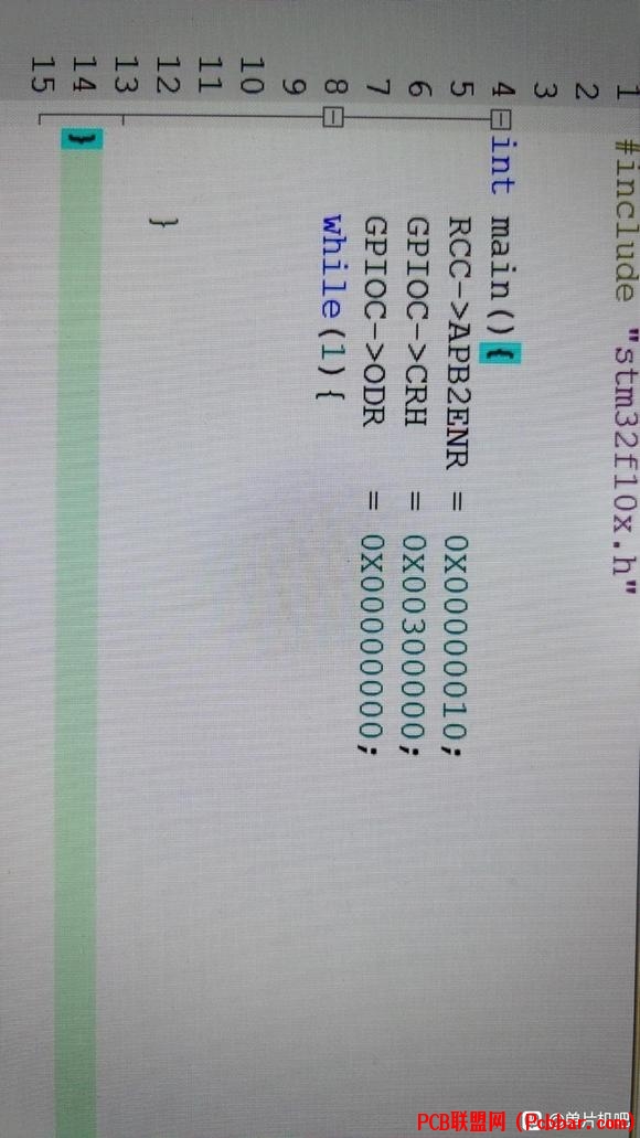

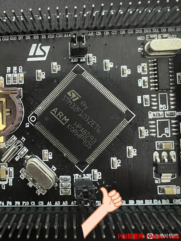

电灯 stm32f103zet6

发表于 2024-4-8 20:22:42 | 显示全部楼层
用寄存器是自找苦吃。

1091
发表于 2024-4-8 20:23:29 | 显示全部楼层
可以去看开发手册,开发手册关于寄存器讲的很详细

发表于 2024-4-8 20:24:00 | 显示全部楼层
为什么用寄存器?我用的是库函数
