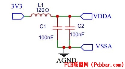

电路基础比较薄弱,今天看到这个电路,想问问大家:
1.这个电路有什么作用?
2.L1好像单位有误,本来的单位应该是哪个单位级才合理呢?

LC滤波电路。

你的是磁珠的参数 我一般用10uh 电感。c1c2 其中一个换10uf 即可。这是我的做法. 好不好 我不知道 我用着没啥事
