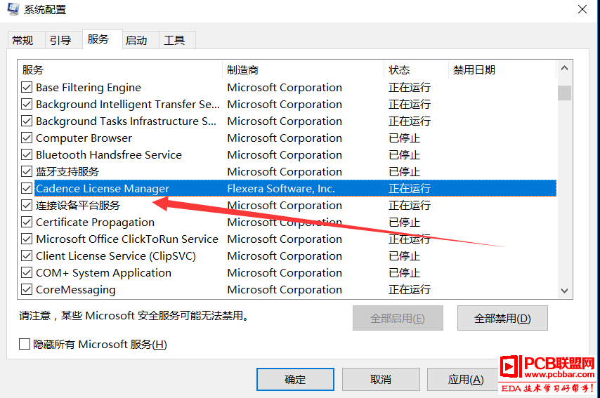

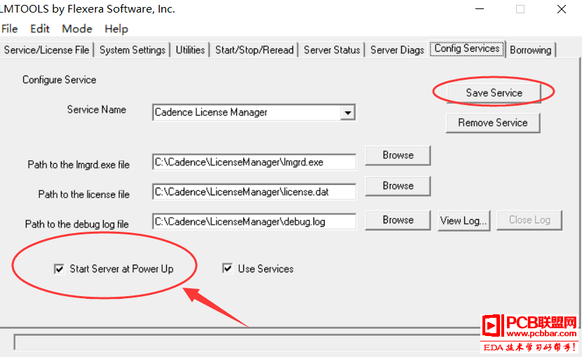

QQ图片20170717174427.png 为什么我在这里打勾了 经常过两三天打开candence 还是提示没找到license

把license manager的服务开机启动就好
