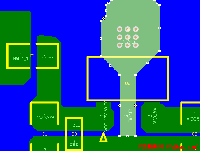

发表于 2024-8-1 03:10:59 | 显示全部楼层 |阅读模式
相对于DCDC,LDO模块简单一些,可以不看视频画出来

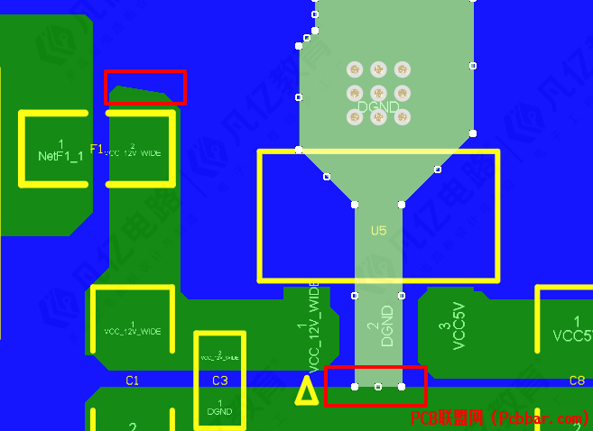

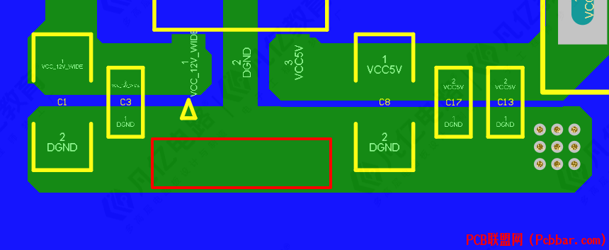

发表于 2024-8-1 10:47:14 | 显示全部楼层
GND焊盘就近打孔
发表于 2024-8-1 10:48:02 | 显示全部楼层
铺铜不要出现直角锐角、不要任意角度
