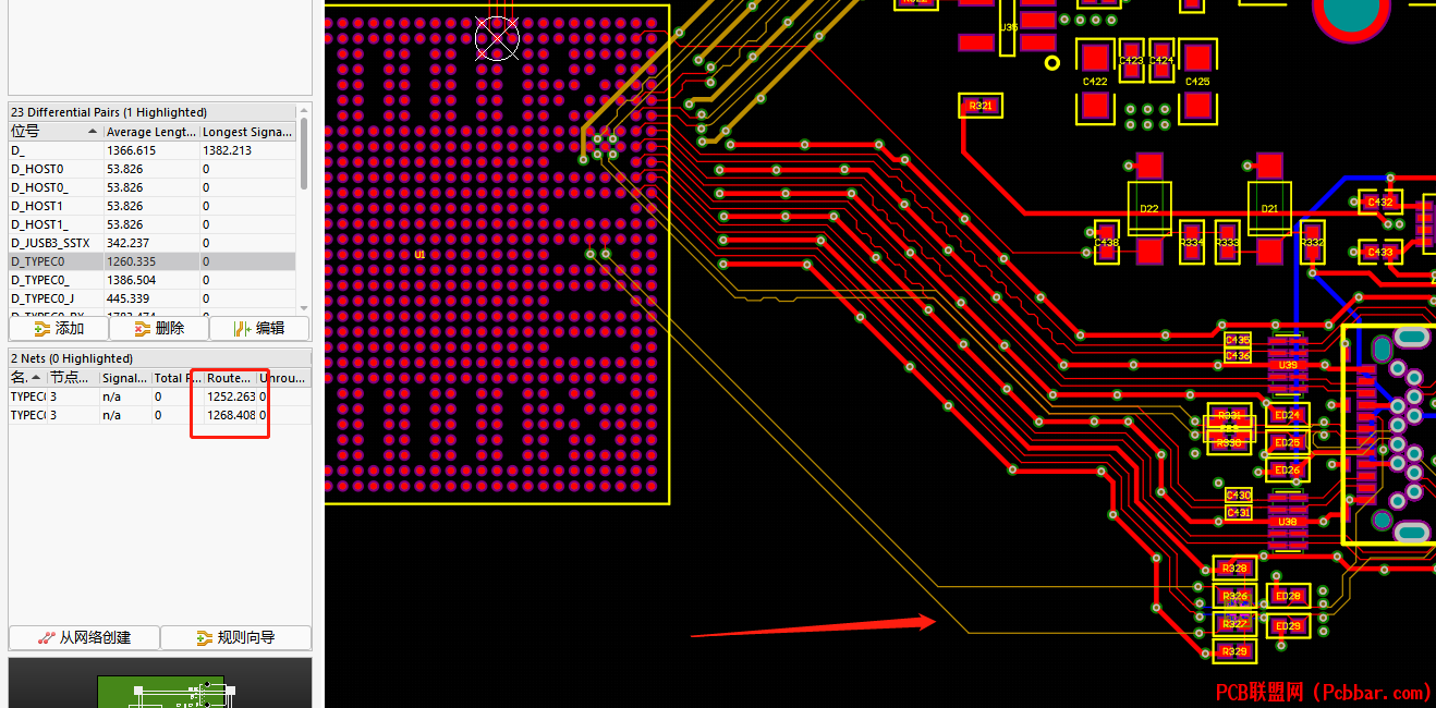

差分线要等长处理并进行包地
差分信号尽量在同一平面内
Type-C走线时CC1/CC2是两个关键引脚要加粗处理

差分对内等长超误差
差分走线不耦合
其他的没什么问题
