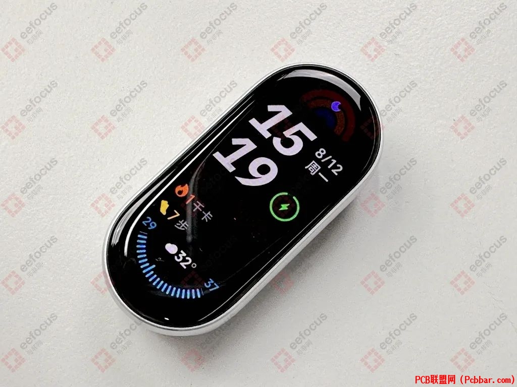

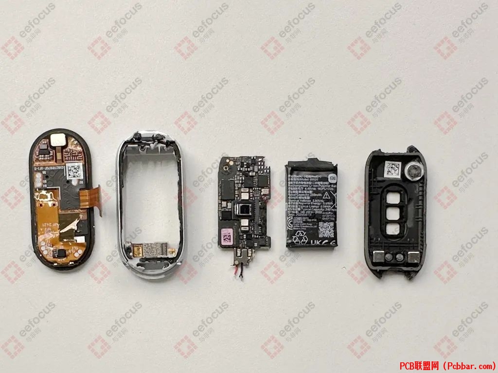

& Y, g; d! B4 o( N1 T8 V本次拆解的是小米手环9 NFC版本,手环的外观基本没多大变化,重点还是来看下拆解后的硬件方案。从结构来看,主要是由屏幕,结构件的中框和后盖,以及PCB主板和电池组成。) {$ b" I$ t' W; ?% D; l8 \
; a* W% E+ a+ v- w  m
屏幕采用1.62英寸 AMOLED屏,上面覆盖2.5D强化玻璃盖板,最高支持1200nits亮度。屏幕背面FPC电路上带有触摸芯片和环境光传感器,支持全屏触摸操作以及屏幕自动亮度调节。) A+ z) @3 A# ~& t; ?8 D
1 f& g* i/ o/ D% j; s. C- e  U
重点看下主板,手环PCB主板的布局就比较紧密了,并且器件基本都布局在一面,另一面则主要是给电池留出放置空间,所以基本没啥芯片,只有一个硅麦克风。电池的额定容量是233mAh,在满足日常功能使用的情况下,可以支持18天左右的续航。

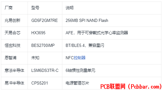

主板上的芯片包括:  g; V. }3 f- u  v
' W8 J' W+ p3 s" K拆解过程9 a: N" i6 o/ I! ~% N% v% Z

这就是整个小米手环9的内部结构和硬件方案,从芯片选型来看,和前几代产品相比,芯片的国产化率还是在不断提升。可能再迭代个几代产品,大家就能见到全国产芯方案的小米手环,拭目以待。6 L) I- I) t6 P0 s
