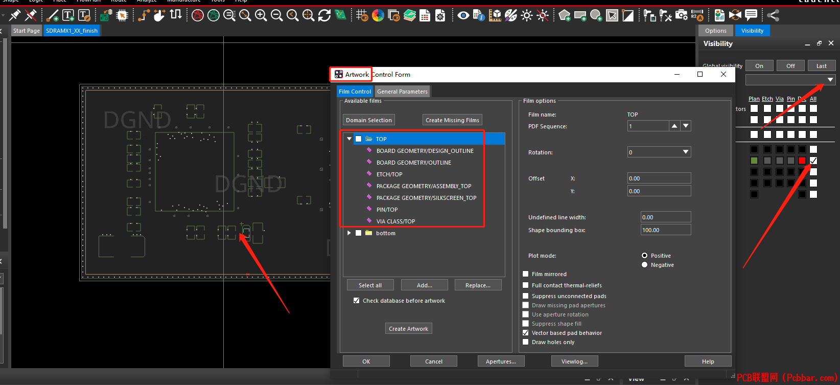

老师好,
       附件是1片SDRAM电路设计,请查阅,谢谢!
问题:元器件放在TOP层,但是显示时每个层都有显示,显示参数勾选见附件图片,是我设置参数不对吗?
【原理图和元器件封装用的是老师**的资料】
石头-第五次作业-一片SDRAM电路设计修改.zip
664.6 KB, 下载次数: 1, 下载积分: 联盟币 -5

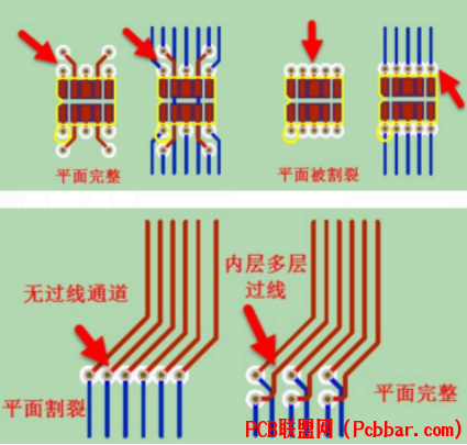

发表于 2024-8-27 14:30:55 | 显示全部楼层
1.注意地过孔的扇出
2708
版主
14788
发表于 2024-8-27 14:32:07 | 显示全部楼层
打孔尽量对齐处理

发表于 2024-8-27 14:37:16 | 显示全部楼层
你可以在artwork,里面添加一下层显示,然后在visbility面板里面的view选项框进行切换一下,在去单层显示即可
