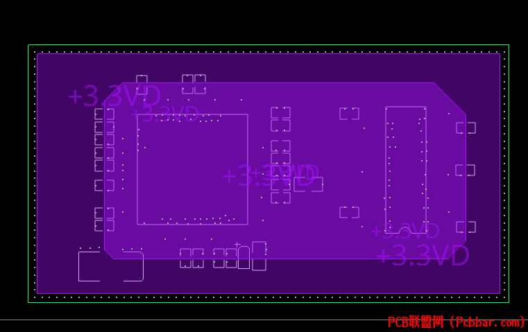

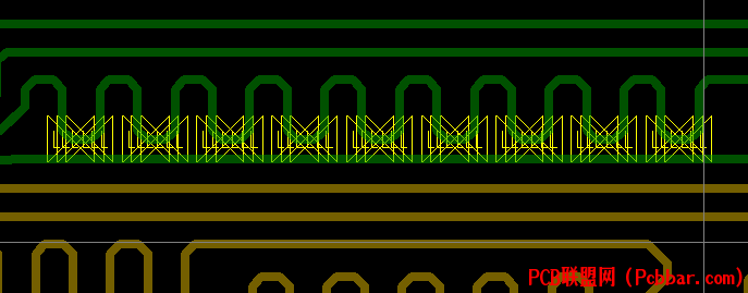

通过这次课程的学习对SDRAM的布局布线,数据线的等长、地址线控制线的蛇形等长有了更深的了解

发表于 2024-9-2 15:13:58 | 显示全部楼层
注意扇孔需要对齐处理

14788
发表于 2024-9-2 15:14:57 | 显示全部楼层
注意等长线之间需要满足3W

发表于 2024-9-2 15:18:01 | 显示全部楼层
此处铜皮重复,尽量铺一块完整的即可
