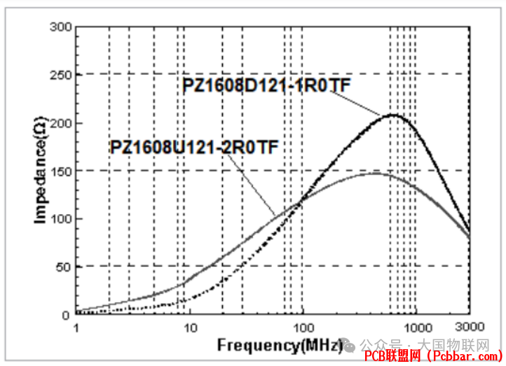

      磁珠的单位是欧姆,因为磁珠的单位是按照它在某一频率产生的阻抗来标称的,阻抗的单位也是欧姆。磁珠的 DATASHEET 上一般会提供频率和阻抗的特性曲线图,一般以100MHz 为标准,比如是在 100MHz 频率的时候磁珠的阻抗相当于 1000 欧姆。针对我们所要滤波的频段需要选取磁珠阻抗越大越好,通常情况下选取 600 欧姆阻抗以上的。
      另外选择磁珠时需要注意磁珠的通流量,一般需要降额 80%处理,用在电源电路时要考虑直流阻抗对压降影响。

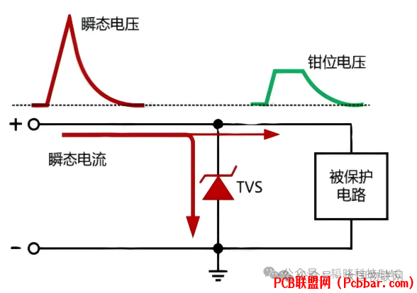

4,TVSTVS,一般指大功率瞬态电压抑制器,用于电子产品的过压防护器件,常见于车载产品的ISO 7637-2:5A/5B波形抗扰度测试中作为防护器件;或者是在雷击浪涌测试中作为防护器件。
【工作原理】:当受到瞬态高电压冲击时,器件快速由高阻抗转换为低阻抗,实现电压钳位,使后端电路免受过压冲击。【主要参数】:最大反向工作电压,钳位电压,功率。
ESD,即electrostatic discharge静电放电测试,ESD抑制器即静电抑制器,一般用于信号端口静电防护,工作原理与TVS相似。
【主要参数】:最大反向工作电压,钳位电压,结电容。

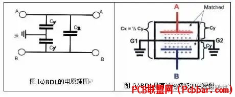

5,BDL平衡滤波器
      虽然BDL的电原理图和一般的EMI滤波器区别不大,它不过是由两个Y电容和一个X电容构成的一般EMI滤波器而已,见图1a)所示。如果进一步观察它具有结构特征的电理图,就会发现它的与众不同之处,见图1b)。
它具有如下特征:
  • 具备标准旁路电容的一切功能。
  • 增设两个并联的参考电极G1、G2,他们包围和分离电容的两个电极后构成法拉第屏蔽笼,或构成同轴线结构方式,这种电极配置方式是任何BDL组件所必需的。
  • 以上结构特征把原本不平衡的一个单端组件创造性地改造成为一个双端平衡组件,即改造成为由两个标称值完全相等的电容组成。
  • 电容的两个电极和参考电极G1、G2的结构尺寸遵循20H设计原则,使向外的电磁辐射减小70%。
  • 以上结构特征使BDL的ESR、ESL降到最低。
  • BDL平衡组件还具有以下特点:
    [/ol]      线—地电容匹配(不平衡度在1~2.5以内)。
          对温度变化具有对消作用。
         对电压变化具有对消作用。
         对两个电极具有同等老化的作用。

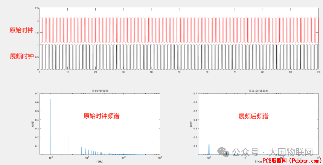

    6,展频技术      主要用于对固定时钟频率进行频率抖动,使频谱上的窄带时钟能量分散到具有一定带宽的频谱范围,从而降低时钟单支辐射强度,能极大提高EMI辐射测试通过率。一般可以通过软件展频(若芯片内部集成了展频模块),或者通过借助展频IC,对时钟进行展频。

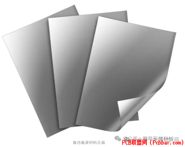

    9,吸波材料【作用】:当电磁波入射到吸波涂层上时,一部分会在材料表面发生反射,另一部分会进入涂层内部,被涂层材料吸收或衰减,通过磁滞损耗、铁磁共振和涡流损耗等作用大量吸收电磁波的能量,并将其转化为热能来达到吸波的。
