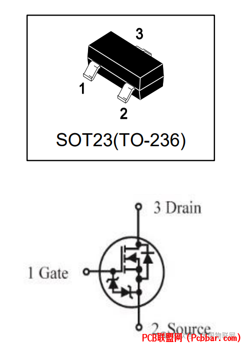

测量MOSFET、IGBT、三极管和可控硅的好坏通常可以使用万用表来进行初步检查。以下是针对每种器件的基本测量方法:
  • MOSFET (金属氧化物半导体场效应晶体管)[/ol]
  • N沟道MOSFET:
  • 将万用表调至“二极管”档。
  • 将黑表笔接到漏极(D),红表笔接到源极(S),此时万用表应显示无穷大(开路)。
  • 将红表笔接到漏极(D),黑表笔接到源极(S),此时万用表应显示无穷大(开路)。
  • 用表笔短接栅极(G)和漏极(D)一瞬间,再测量源极(S)和漏极(D)之间,万用表应显示导通(一般为几百毫伏)。
  • 如果在测试过程中无异常读数(如短路或开路),则MOSFET正常。
    [/ol]
  • P沟道MOSFET:
  • 将黑表笔接到源极(S),红表笔接到漏极(D),此时万用表应显示无穷大。
  • 用表笔短接栅极(G)和源极(S)一瞬间,再测量源极(S)和漏极(D)之间,万用表应显示导通。
  • 其他步骤与N沟道相似,判断方式相同。

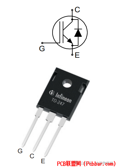

    2. IGBT (绝缘栅双极型晶体管)
  • 将万用表调至“二极管”档。
  • 将黑表笔接到集电极(C),红表笔接到发射极(E),应显示无穷大。
  • 将红表笔接到集电极(C),黑表笔接到发射极(E),应显示无穷大。
  • 将红表笔接到栅极(G),黑表笔接到发射极(E),再将红表笔从栅极(G)移至集电极(C),应显示导通。
  • 如果上述步骤无异常,则IGBT正常。

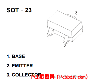

    [/ol]3. 三极管 (BJT)
  • NPN型三极管:
  • 将万用表调至“二极管”档。
  • 将红表笔接到基极(B),黑表笔依次接到集电极(C)和发射极(E),都应显示约为0.6V左右的压降。
  • 交换表笔,测量同样的极点时应显示无穷大。
  • 若以上测试正常,则三极管基本正常。
    [/ol]
  • PNP型三极管:
  • 将黑表笔接到基极(B),红表笔依次接到集电极(C)和发射极(E),应显示约为0.6V左右的压降。
  • 若以上测试正常,则三极管基本正常。
    [/ol]
