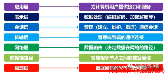

网络地址是互联网上的节点在网络中具有的逻辑地址。MAC地址,处于数据链路层,IP地址处于网络层,端口号处于传输层。
IP地址用于在网络中标识设备的逻辑地址,每个路由器上都记录有和自己相连设备的IP地址,发送数据时,路由器会检查它的路由表,以确定哪条路径最适合将数据包发送到目标IP地址所在的网络。
如果目标设备在同一局域网内,设备需要知道目标设备的MAC地址。MAC地址用于网络中设备的物理标识,确保数据能够在本地网络(如局域网)中被正确的设备接收。每个网络接口(如网卡)都有一个唯一的MAC地址。
端口用于标识设备上正在运行的具体网络服务或应用程序。端口号帮助系统将接收到的数据包传递给正确的应用程序或服务。

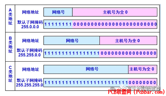

在设计互联网络时,为了便于寻址以及层次化构造网络,每个IP地址包括两个标示码(ID),即网络ID和主机ID。同一个物理网络上的所有主机都使用同一个网络ID,网络上的一个主机(包括网络上的工作站,服务器和路由器等)有一个主机ID与其对应。IP地址根据网路ID的不同分为5种类型,A类地址B类地址C类地址D类地址E类地址
1、A类IP地址一个A类IP地址由一个字节的网路地址和3个字节主机地址组成,网络地址的最高位必须是“0”,最高字节网络的地址范围从00000000-01111111。
地址范围为:1.0.0.0到126.0.0.0。默认的子网掩码为:255.0.0.0。
数量:可用的A类网络有126个。每个网路可以容纳2^24-2个,约一亿多个主机。
应用:A类地址分配给规模特别大的网络使用。A类网络用第一个字节表示网络本身的地址,后面三个字节作为连接于网络上的主机地址。例如MS和IBM,阿里这样公司的网络。
2、B类IP地址一个B类IP地址由2个字节的网路地址和2个字节的主机地址组成,网络地址的最高位必须是10,网络的地址范围从:10000000.00000000-10111111.11111111;地址范围为:128.0.0.0到191.255.255.255,默认的子网掩码为:255.255.0.0.
数量:可用的B类网络有:2^8*64个,约有1.6万个,每个网络能容纳的主机有:2^16个,约6万多个。
应用:B类地址一般分配给中性网络。
3、C类地址一个C类地址由3个字节的网络地址和1个字节的主机地址组成,网路地址的最高位必须是“110”,也即网络地址的范围是:11000000.00000000.00000000-11011111.11111111.11111111转化为10进制为:192.0.0.0到223.255.255.255,默认的子网掩码为:255.255.255.0.
数量:可用的C类网络有:2^16*32个,约有209万个。每个网路能容纳的主机个数为:254个。
应用:C类地址一般分配给小型网路,如一般的局域网和校园网,它连接的主机数量比较少,把用户分为若干段进行管理。

如果没有进行子网划分,A类网络的子网掩码为255.0.0.0,B类网络的子网掩码为255.255.0.0,C类网络的子网掩码为255.255.255.0,缺省情况子网掩码为255.255.255.0
