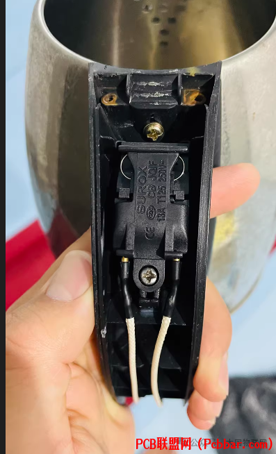

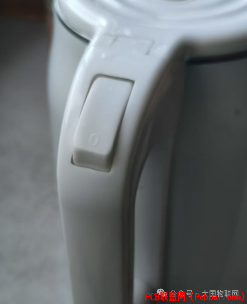

开关在这个位置的设计都是垃圾!
我猜这种设计是早期的设计方式,因为简单,所以后来在烧水壶圈广为流传。但是这种设计的水壶使用最多一年,必坏。
底盘通过三个金属触点和烧水壶底部接触,使加热盘受电。
水壶底部两根线,经过把手上来,这两根线是一根火线或者零线,不是火线和零线,只要把这两根线短接在一起,加热盘就可以加热。
当你把开关按下去的时候,就通过这两个金属头接触,使电路导通。
当水烧开后,大量的水蒸气会通过水壶上的开口进入把手。开关上的温控受热弹跳,把手开关断开。加热盘停止加热。
但是这个设计的最大弊端就是,水蒸气直接接触开关触点,时间长了之后导致触点腐蚀氧化,或者产生电火花导致黏连。最终导致水烧开后不断开,或者按下开关不通电。
所以说开关在把手上,通过水蒸气使开关断开的这种设计都是垃圾,用不多久必坏。
你愿意动手的话,网上买几个这种开关换一下就好,这种开关很多都是通用的。
