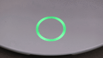

几乎所有的电器、灯具和插座上
只要带有电源开关
必然会出现“|”和“O”两个符号
如果只看符号判断
“|”和“O”到底代表什么含义呢?
你又能分清哪个是电路联通
哪个是电路断开吗?
很多人认为“O”是通电,“|”是断电
因为英语里开是OPEN
很多开关用ON/OFF代表开闭
“|”和“O”这两个符号
其实是英文的“I/O”两个字母
是 input/output的缩写
翻译过来就是输入和输出
所以,当然“|”是通电,“O”是断电了
上面的观点看似都很有道理
但都是不正确的解释
其实在是二战时期
为了保障电气设备稳定运行
工程师们需要编制一套
通用的电气设备标准
统一海陆空军和民防
后勤等各个领域的电气化设备
开关和旋转切换开关的制式
特别是开关的标识
要保证只需要短短几分钟的培训
不同国家的士兵
和维修工人都能识别并正确使用
有工程师想到了一个简单的解决办法
那就是国际通用的二进制代码
由于二进制中的「1」代表「开启」
「0」代表「关闭」
于是,有了开关上的“|”和“O”
后来国际电器工程委员会(IEC)
在1973年编制的技术规范中
正式提议,将“|”和“O”
作为一个电源开闭循环的标示
我国的国家标准GB 15092器具开关 第1-1部分:机械开关要求
也明确了
圆圈“O”代表电路断开(就是“关灯”)
直条“|”代表电路闭合(就是“开灯”)
