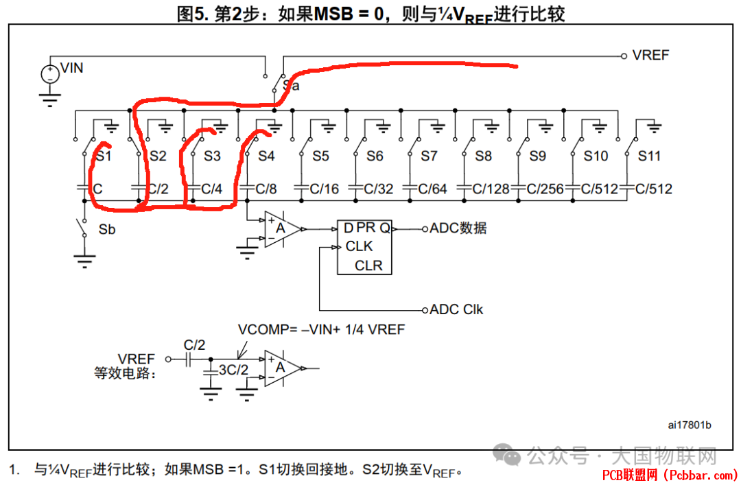

STM32微控制器中内置的ADC使用SAR(逐次逼近) 原则,分多步执行转换。转换步骤数等于ADC转换器中的位数。每个步骤均由ADC时钟驱动。每个ADC时钟从结果到输出产生一位。ADC的内部设计基于切换电容技术。

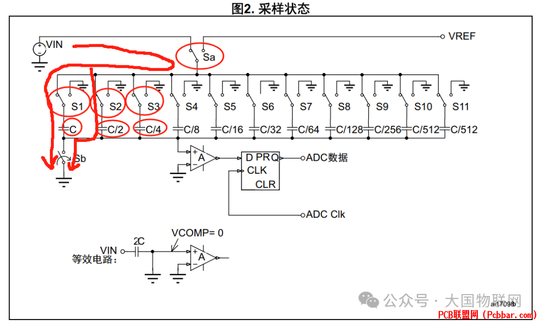

一,采样状态:
VIN :待采样的信号
VREF:参考电压
Sa切换至VIN,电容充电至电压VIN
Sb开关闭合,比较器正向端拉至GND。
VIN给所有电容充电,同时比较器的正负两极都拉至GND。

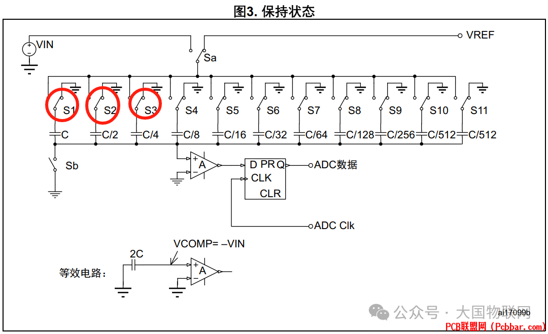

二,保持状态:
输入断开
Sb开关打开
然后S1-S11切换至GND
电容的一端到GND,一端到运放正向输入端,没有构成回路,所以经过上一个环节的充电,电容上的电压保持-VIN。
三,比较,S1切换至VREF
-VIN是上一个环节电容存储的电压
在电路中,电容的串联等效电容可以通过以下公式来计算:
1/Ceq = 1/C1 + 1/C2 + 1/C3 + ... + 1/Cn。
其中,Ceq表示串联后的等效电容,C1、C2、C3等表示串联的各个电容。
有了串联等效电容后,我们就可以利用分压公式来求解每个电容上的电压。在电路中,电容上的电压可以通过以下分压公式来计算:
V1 = Veq  (Ceq / C1)。
V2 = Veq  (Ceq / C2)。
Vn = Veq  (Ceq / Cn)。
其中,V1、V2、V3等表示各个电容上的电压,Veq表示串联电路的总电压,C1、C2、C3等表示各个电容,Ceq表示串联后的等效电容。
所以:VCOMP=-VIN+VREF/2
如果VCOMP大于0,即VREF/2>VIN,则比较器输出高电平,锁存器输出ADC记录1。
以此类推,切换不同的电容
如果VCOMPVREF/4VIN,则比较器输出低电平,锁存器输出ADC记录0。
以上是ADC的采样原理

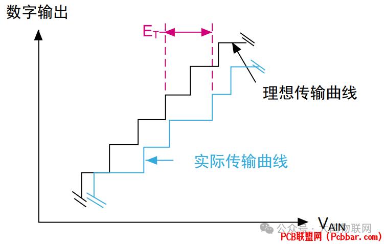

ADC的误差主要来源有:ADC自身导致的误差和环境导致的误差;
ADC自身导致的误差有
一,偏移误差:偏移误差是第一次实际转换和第一次理想转换之间的偏离,用EO表示。
对于STM32 ADC,电压的最小可检测增量变化用LSB表示为:
1 LSB = VREF+/4096(在某些封装上, VREF+ = VDDA)。
理想情况下,当模拟输入介于0.5 LSB和1.5 LSB之间时,数字输出应为1
如果 VREF+ = 3.3 V,1 LSB=805.6 μV则在理想情况下, 402.8 μV ( 0.5 LSB = 0.5 × 805.6 μV)的输入应导致生成数字输出 1。但实际上, ADC 可能仍然提供读数 0。如果从 550 μV 的模拟输入获得数字输出 1,则:
偏移误差 = 实际转换 – 理想转换
EO = 550 μV – 402.8 μV = 141.2 μV
EO = 141.2 μV / 805.6 μV = 0.17 LSB
二,增益误差:增益误差是最后一次实际转换和最后一次理想转换之间的偏离,用EG表示。
想情况下,当模拟输入等于VREF+ – 0.5LSB时,应存在从0xFFE到0xFFF的最后一次实际转换。VREF+= 3.3 V,最后一次理想转换应发生在3.299597 V处。
EG = 最后一次实际转换 – 理想转换
如果VREF+ = 3.3 V且VAIN = 3.298435 V时生成从0xFFE到0xFFF的转换,则:
EG = 3.298435 V – 3.299597 V
EG = –1162 μV
EG = ( –1162 μV / 805.6 V) LSB = –1.44 LSB
三,微分线性误差:是实际步进和理想步进之间的最大偏离,用ED表示。
ED = 实际步宽 – 1 LSB
理想情况下,步宽应为1 LSB。
如果VREF+ = 3.3 V,则1.9998 V( 0x9B1)的模拟输入可提供介于0x9B0和0x9B2之间的结果。同样的, 2.0014 V( 0x9B3)的输入可提供介于0x9B2和0x9B4之间的结果。
因此, 0x9B2步进所对应的总电压变化量为:
0x9B3 – 0x9B1,即 2.0014 V – 1.9998 V = 1.6 mV ( 1660 μV)
ED = 1660 μV – 805.6 μV
ED = 854.4 μV
ED = ( 854.4 μV/805.6 μV) LSB
ED = 1.06 LSB

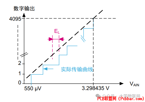

四,积分线性误差:是任何实际转换和端点相关线间的最大偏离,用EL表示。
如果从 0 到 1 的第一次转换发生在 550 μV 处并且最后一次转换 ( 0xFFE 到 0xFFF)发生在3.298435 V (增益误差)处,则传输曲线上连接实际数字代码 0x1 和 0xFFF 的线为端点相关线,EL是指与每一次转换的这条线的偏离。
五,总未调整误差:是实际和理想传输曲线间的最大偏离,用ET表示

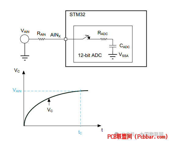

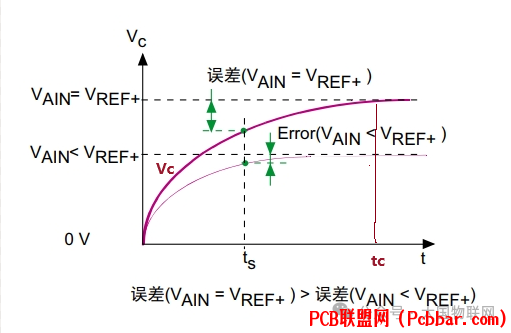

六,模拟信号源电阻的影响
添加了源电阻( RADC)后,通过对ADC采样原理的了解我们知道,保持电容充满电所需的时间将延长。
充电时间常量为tc=( RADC+RAIN) ×CADC。如果采样时间短于通过RADC + RAIN将CADC充满电所需的时间( ts c),则ADC转换的数字值小于实际值。

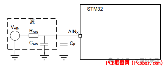

七,PCB源电容和寄生电容的影响
外部源电容和寄生电容分别用CAIN和Cp表示
在转换模拟信号时,必须考虑源电容和模拟输入引脚上的寄生电容,源电阻和电容构成RC网络。
除非将外部电容( CAIN+ Cp)完全充满至输入电压值,否则ADC转换结果可能不准确
( CAIN + Cp)值越大,源频率越有限。

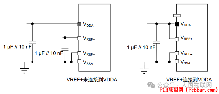

二,参考电压/电源噪声最小化
LDO输出质量更佳,如果使用DCDC电源,建议使用线性稳压器为参考电压供电,在靠近MCU参考电源的位置安装一个 0.1 μF 和一个 1 至 10 μF 的电容。VREF+在不同负载时必须保持稳定,每当通过开启电路的某部分增加负载时,电流的增大不得导致电压下降。
要过滤高频噪声,可使用与电源串联的铁氧体电感器。对于多个VDD和VSS引脚,应使用单独的去耦电容。

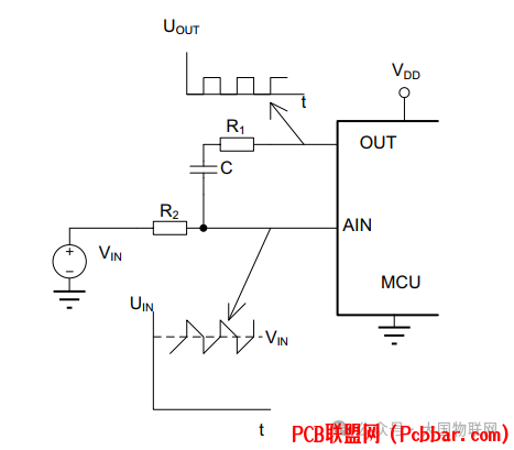

四,添加白噪声或三角波扫描来改善分辨率
输入信号电平介于两个ADC字级之间(例如0x14A和0x14B之间),因此,不能更精确地确定输入电压值。解决办法是向输入信号中加入噪声或一些信号变化(信号均匀分布,例如三角波扫描,不要修改原始输入信号的平均值),将其电平推过1位ADC电平,应用软件平均法可得到原始输入信号的平均值。

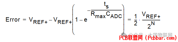

六,外部串联电阻
tc是CADC电容充满电所需的时间
Vc是电容 CADC的充电电压
ts表示采样时间
VAIN是加在CADC上的电压源,及需要采样的信号电压
VREF+是参考电压
ts = TS/fADC,其中Ts是以周期计的采样时间
加载在CADC电容上的初始电压越高,需要更多时间从0V充电到VAIN,对于给定的ts,电容上充电的电压距离充满的差距越大,因此, VAIN = VREF+是验证最大源电阻时要考虑的最坏情况。
我们假设允许的最大误差等于1/2 LSB,即:Error= VAIN – Vc =1/2LSB
设V0 为电容上的初始电压值;
V1 为电容最终可充到或放到的电压值;
Vt 为t时刻电容上的电压值。则:
V0=0,所以:
N为ADC分辨率
Rmax =( RAIN + RADC)
因为:
ts = TS/fADC
所以:
当采样时间较长且ADC时钟数量较少时,可以获得更好的结果。通过降低ADC时钟频率或选择较低分辨率,可进一步增大允许的外部电阻。
七,外部电容
如果电容没有通过模拟源充满电,外部电容将不允许模拟输入电压与VAIN完全相同。如果模拟输入信号发生变化,则模拟信号频率( FAIN)应使该模拟信号的时间周期至少为:10 × RAIN ×( CAIN + Cp)。
TAIN = 模拟信号时间周期 = 1/FAIN。
TAIN ≥ 10 × RAIN ×( CAIN + Cp)
如果RAIN = 25 k?, CAIN = 7 pF, Cp = 3 pF,则:
因此,系统的最大频率将为:
因此,输入信号的频率不得超过400 kHz,否则ADC转换结果将不准确。
