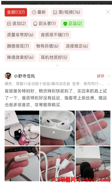

看这页面,功能十分强大

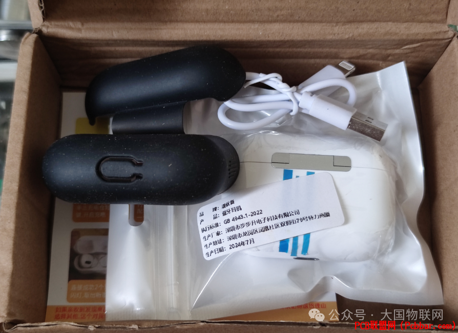

既然他敢宣传,不就是15块钱吗,我就破费一次,捡个漏,有点开盲盒的意思。
看了下评论,无一差评,胆子更大了
从拿到快递那一刻我就心想,完了……。就这盒子……
怀着忐忑的心情,继续拆
盒子?要什么盒子,东西齐全不就行了!!
这个自行车内胎做的壳……。大哥,这种配件就别配了,浪费

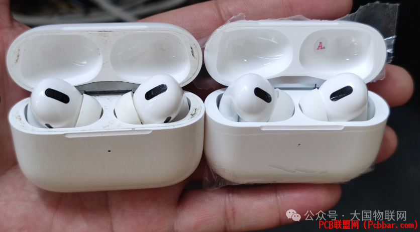

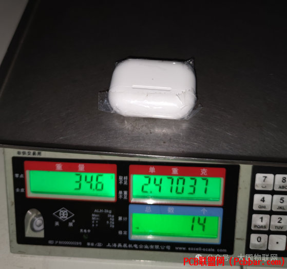

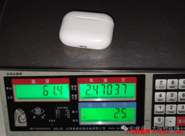

左边是我300块买的华强北,右边是15块钱买的“高仿华强北”,长的看上去像双胞胎,但是分量明显不一样,15块钱的轻飘飘的,外行人一摸就知道买到假货了,作为一名资深内行人,我知道未必,可能是配重没有用,配重就是一个铁疙瘩,没有就没有吧,但是这个感觉是真的不好,不得不感叹发明配重的人真是个人才。
重量差了一倍了,谁感觉不出来啊,基本上到这心就凉了一截了

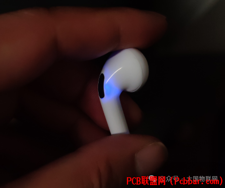

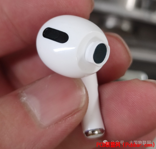

拿出这个耳机来,心就彻底凉了,这个诡异的蓝光是什么鬼,侮辱人吗?加个匀光贴也不显得这么低劣吧。
劣质塑料感,连分体耳机头都省了。还好,象征性的装了个过滤网

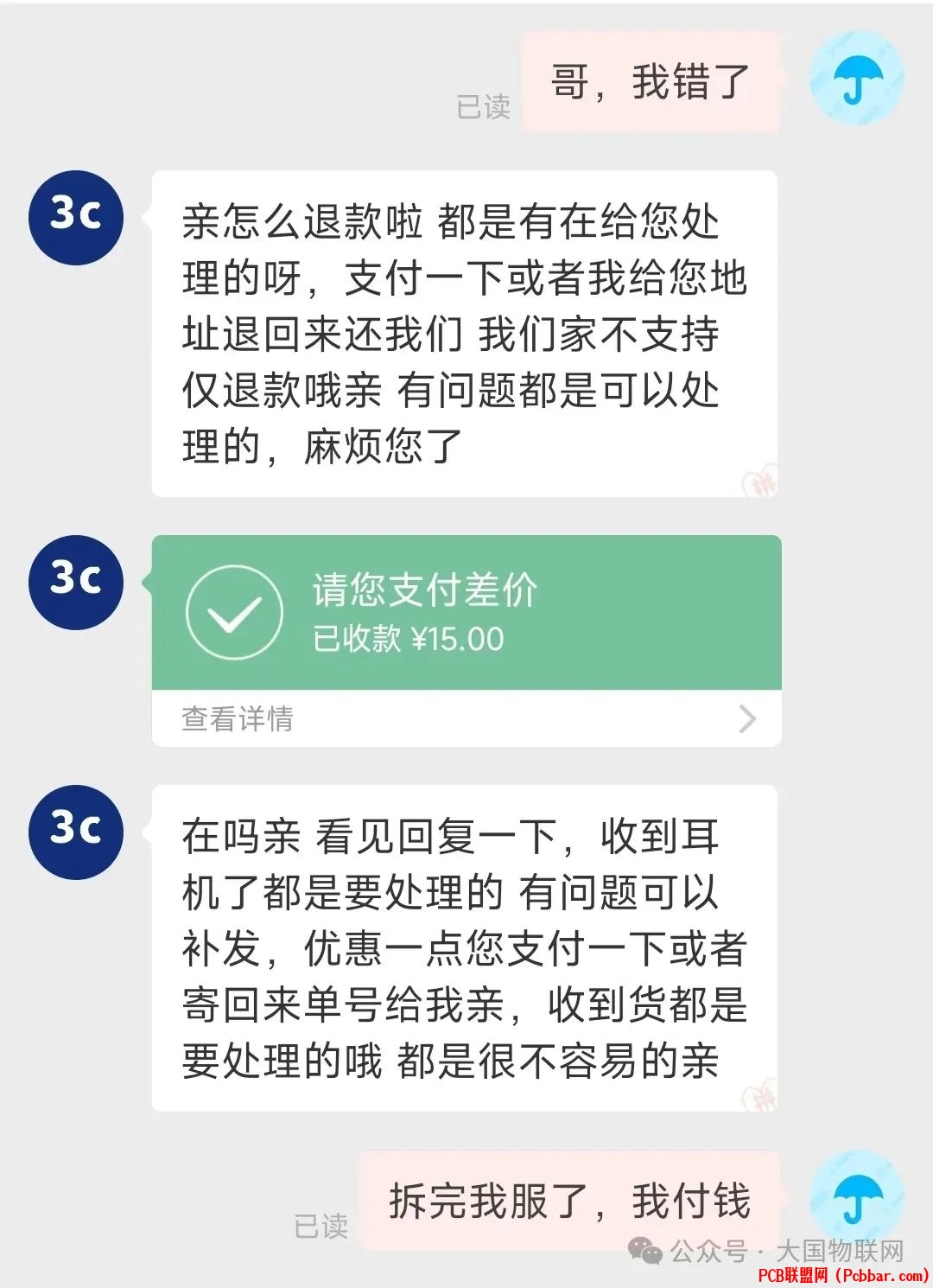

看到这我已经忍无可忍了,已经实锤偷鸡失败,直接找商家看看能不能来个免单,毕竟商家附带的宣传单十分的诱人。
这样的商家,在我意识里就是能骗一个是一个,看你找他麻烦,你不找他麻烦,他就赚15,一个骗15,一万个就骗15万,你找他麻烦他就赚5块,5块钱卖你一副模型,卖不了吃亏,也还能小赚,实在不行了你给我退回来,差评多了,过几天换个链接继续卖。我最看不惯这样的人,不用说了,仅退款!
不得不说,拼多多是对客户真的好,只要你找商家聊不满意,轻则给你用不完的券,重则给你仅退款。
商家就不干了,前几天不是还出了商家大闹拼多多总部事件。

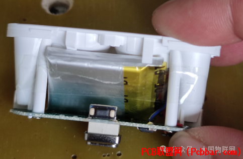

打开充电仓的那一刻,我的内心就充满了惊恐、惊吓、惊喜、惊呆、晶振……

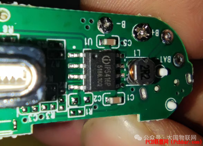

我对刚才的行为充满了懊悔,充电仓里塞这么大一颗电池,我是万万没想到,我原以为电池仓能放个电容就不错了,就这个电池也要值10块钱。
还有电池仓管理芯片,够良心,一点也没有偷工减料

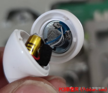

再拆开耳机看看
竟然有电池,有喇叭……

到此我觉得要为自己的行为负责,我 要 付 钱!于是
钱付了,但是还想看看究竟用的什么蓝牙方案,继续拆
看不清型号,隐约看到品牌是AB合在一起的两个字母,好像是下面这个品牌,但是型号没看清
也不是不入流的方案,因为对TWS方案不是很了解,所以也没办法继续分析都有哪些功能,方案怎么样。
中间这个金属弹片就是实现触摸检测的,应该不是压力检测。
