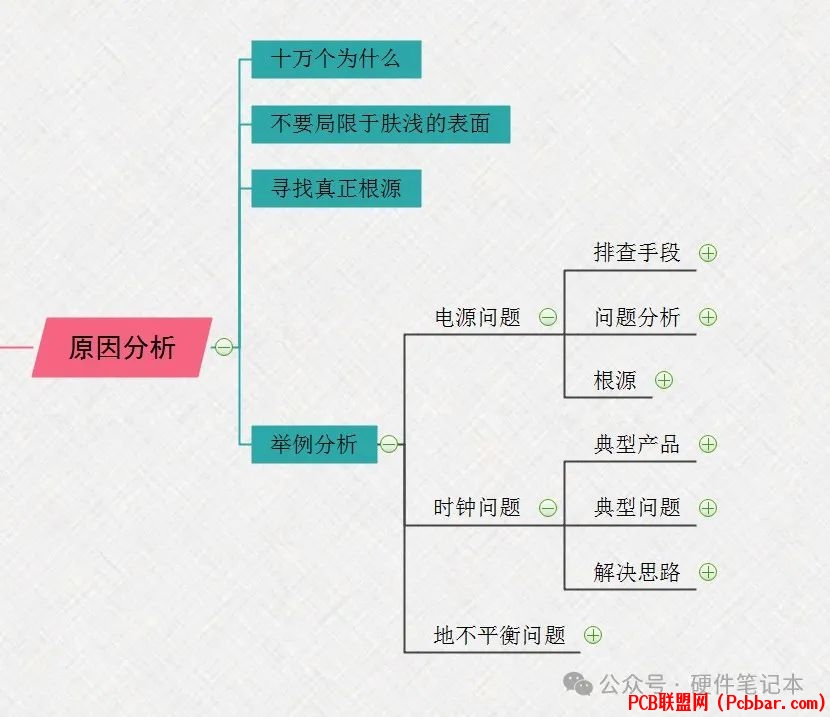

再看原因分析:: e4 R+ _# b# `4 H
2 @" y( v, J& B9 r& G" p针对三种问题,小编都有举例分析。
3 n8 z- N& D. z. r1 k% R先看电源问题:

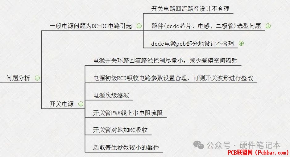

2、问题分析6 Q: ~# b9 D, P: ~
" ^0 p) `! T& `& i9 K: _; s. V; m一般电源问题为DC-DC电路器件(DC-DC芯片、电感、二极管)选型问题:& }, b# g1 ^; Q6 K  Y9 l3 W; x7 h
8 a+ E: S* ^8 f" Z# h8 o5 i! P  C一般电源问题为DC-DC PCB部分设计不合理问题:
/ E: t  ?9 J0 K
" ]5 E$ @6 n- q  i% C3、根源
% e% x- Q4 p* j- |2 R9 t6 N7 a

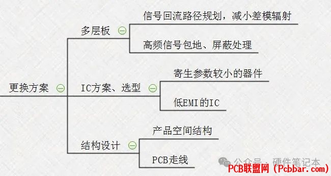

解决思路中的更换方案:! I" V9 N" C! O- P- t* m
