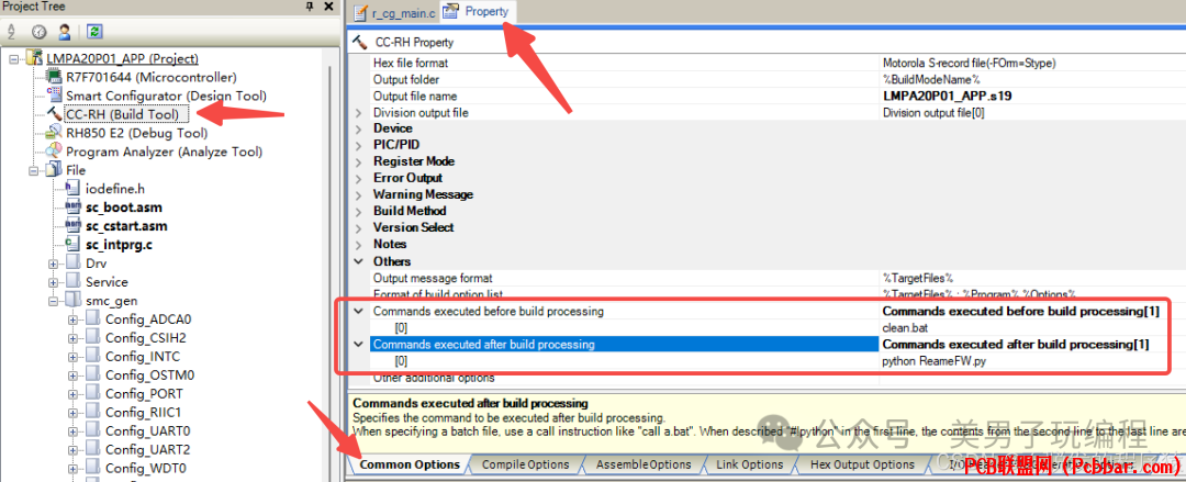

编写好脚本文件后,在IDE中选择CC-RH(Build Tool)->Common Options->Others。
  • Commands executed before build processing:
    在构建处理之前执行的命令,可以理解是编译生成mot文件之前执行的脚本。
  • Commands executed after build processing:生成处理后执行的命令,可以理解编译生成mot文件之后执行的脚本。

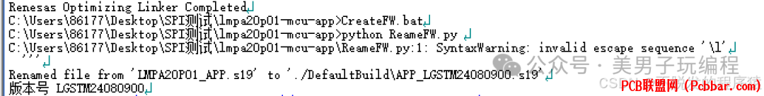

    编译工程,执行脚本文件效果如下:
