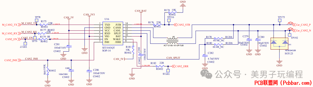

近期,我们在进行项目客户测试时,收到了关于CAN FD通信信号质量的反馈。经过初步分析,发现主要存在以下三个问题。
设计原理图如下:
CANFD-H波形毛刺大,波形差
在测试过程中,发现CANFD-H波形存在较大的毛刺,整体波形质量较差。
差分电平上升跳变沿时间过长
差分电平的上升跳变沿时间从10%到90%大约需要70ns,而客户期望这一时间能够控制在50ns以下。
共模电压低,隐性工模电压低
在通信过程中,共模电压以及隐性工模电压均偏低,这可能会影响到信号的稳定性和可靠性。
目前,先挖个坑,后续会不断更新解决方案。
各位有想法的朋友在评论区留言,集思广益~
