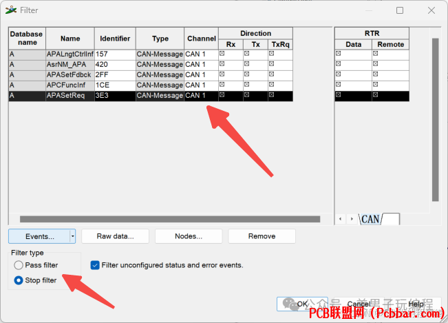

添加后效果如下所示:

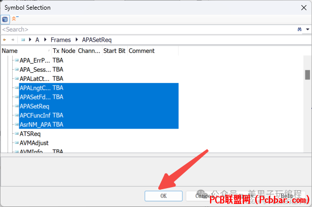

点击添加后的过滤器组件,可以选择从DBC文件中选择需要过滤的CAN报文。
过滤可以是不发送指定报文和可以专门发送指定报文,添加过滤的CAN报文如下:

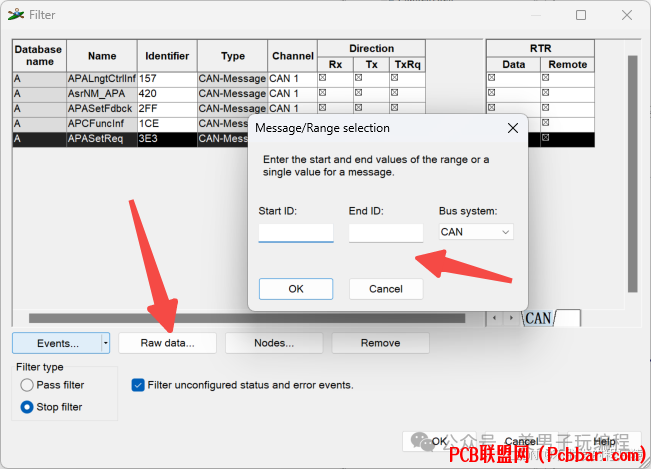

还可以选择指定的CAN报文ID范围实现过滤。
