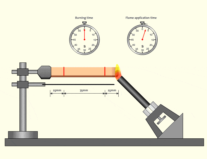

    水平燃烧测试,对应于 UL 94 HB 等级 ( 来源 :sositarmould.com)水平燃烧测试 水平燃烧测试中,样品被固定在水平位置,火焰从一端施加。材料的阻燃性能根据火焰传播速度和长度进行分类,主要分为:
  • HB级:样品在水平方向燃烧时,火焰传播速度在限定的范围内,燃烧到指定标记的时间超过一定阈值。层压材料的UL94阻燃等级测试根据测试结果,UL94将层压材料的阻燃性能分为多个等级,常见的包括HB、V-0、V-1和V-2。每个等级的定义如下:
  • HB级(Horizontal Burning)最基本的阻燃等级,材料在水平位置燃烧时,传播速度较慢且未达到严重的燃烧情况。HB级的材料通常用于要求较低阻燃性能的应用场合。
