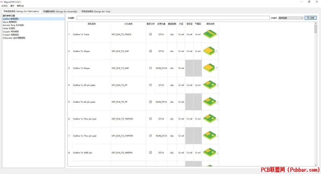

老wu的《pcb设计一板即成功专栏》配套自研工具又上新款啦,AligouDFM,看名字您应该就能猜到,这是与DFM(Design For Manufacture 可制造性设计)相关的。
对,这是基于Cadence allegro PCB DesignTrue DFM技术进行二次开发的工具,是一种在PCB设计工作期间实时执行DFM(制造设计)验证的解决方案。
我们知道,在将PCB制造数据文件发往板厂之后,在真正进入PCB制造环节之前,PCB板厂肯定是会对我们所提交的制造数据做DFM相关的检查,PCB板厂需要判断其制造工艺能力是否能符合我们的设计要求,然后还会帮我们排查一些常见的错误,比如线宽/线距要求,阻抗要求等等。
进行制造前的适当前期分析这是PCB板厂的职责,但,对于PCB设计来说,属于亡羊补牢,为时已晚。等待PCB板厂的DFM检查反馈,然后我们再进行跟进确认,这肯定会造成生产进度的延后,搞不好还要做PCB布局布线上的调整,调整完后再发给板厂,板厂又反馈DFM检查不过,好嘛,只好删库跑路咯

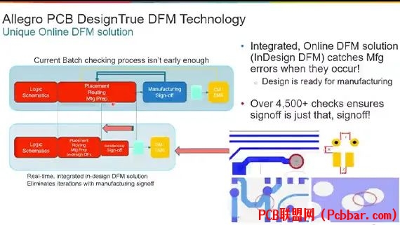

所以,在设计时实时发现DFM相关的问题才是王道,Cadence也是这么想的,然后就在Cadence 17.2版本中推出了Allegro PCB DesignTrue DFM技术,使 PCB 设计人员能够在PCB布局布线阶段就能及早发现并纠正相关的DFM设计规则违规问题。及早发现错误可以减少返工和设计周期,加快新产品的开发和实施过程,妙啊
DesignTrue DFM技术支持近千项检查规则,基本涵盖了板厂常规的检查项目,实现了DFM规则驱动的PCB设计,PCB设计完成也即无需担心制造规则违规问题,从而可以将PCB制造数据顺利移交给PCB板厂,避免重复确认,避免返工。
如果您觉得 DesignTrue DFM 所支持的近千项检查规则还不够用的话,Allegro 还提供了基于RAVEL编程语言的检查机制,只需把需求发给老wu,后续基于RAVEL编程对 AligouDFM 工具进行扩展也是很方便的。
为什么要开发AligouDFM这个工具?主要是为了方便编辑DesignTrue DFM的相关规则以及规则模板的管理,后续还会基于RAVEL编程语言扩展现有DesignTrue DFM没有覆盖到的检查项。

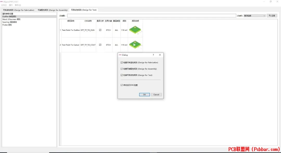

如何使用AligouDFM
请前往《PCB设计一板即成功专栏》获取最新的 AligouSkill v1.0.4安装包,直达链接:
https://www.mr-wu.cn/courses/right-the-first-time-for-high-speed-pcb-design/lesson/aligouskill-download/
建议卸载已安装的旧版本,然后重新安装新版本。
由于 Cadence Allegro PCB DesignTrue DFM 是17.2版本才推出的功能,所以需要启动17.2及以后的版本的Allegro才能支持该功能。

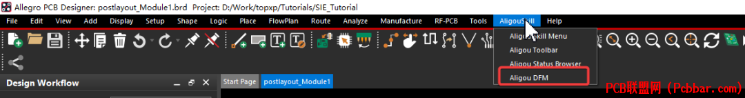

然后通过Allegro主界面的菜单栏“AligouSkill”菜单项即可启动AligouDFM。

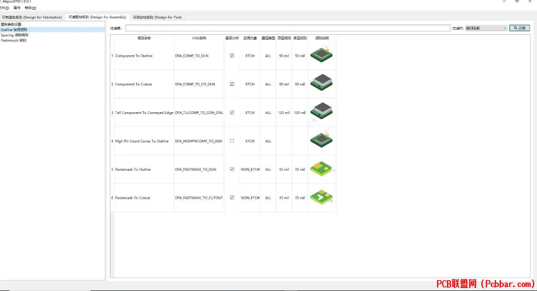

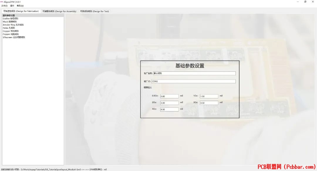

AligouDFM 中已包含了默认的DFM规则,包括了 可制造性(DFF)检查、可装配性(DFA)检查、可测试性检查(DFT)三个模块近千项检查指标,并且每项指标都可以单独设置并控制是否进行分析检查。设置好好检查规则之后,就会在布局布线过程中实时显示相关的违规DRC,非常直观。

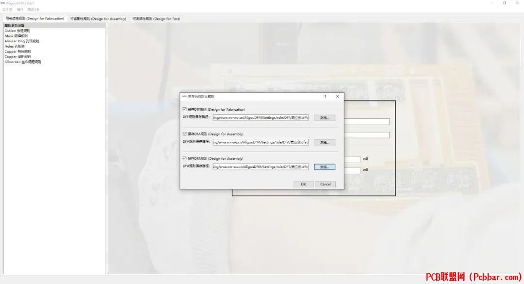

通过菜单栏“操作”-》“规则同步到Allegro”可以将所有的规则一次性同步到Allegro的规则设置中。

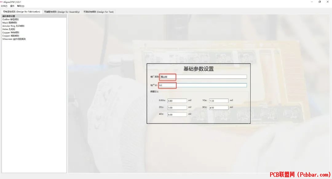

当然,您也可以根据所合作的PCB板厂的工艺能力,修改规则参数,然后保存为板厂对应的规则模板,方便后续根据不同板厂的工艺能力导入对应的规则文件。
