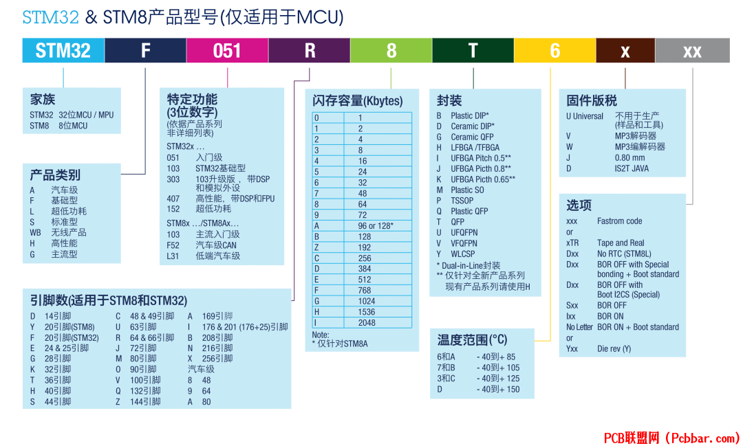

让我们看看这STM32F、STM32L、STM32G官方是怎么来划分和命名的
STM32,这个是指32bit MCU家族啦,对应的还有8bit的MCU家族STM8系列,不过最近ST搞了个STM32MP1,这个是基于Cortex-A的MPU,在他家官网里又列到【微控制器】分类里,然后在【微控制器】里弄了个【STM32MP1系列】通用微处理器产品线,你说乱不乱。
老wu个人觉得这新的MPU产品线可能是想借一把STM32的东风让MPU也跟着火起的意思,而且STM32MP1本身也集成有Cortex-M4,蹭一蹭也无妨,等到Cortex-A MPU系列产品线丰富了再单独划出来也不迟。
反正现在的情况就STM32产品线家族里把MP1单列出来,MP1是基于Cortex-A以及Cortex-M内核的32bit微处理器(MPU),其他的就是基于Cortex-M内核的32bit微控制器(MCU)。
然后就是把基于Cortex-M内核的32bit微控制器MCU划分为
  • 主流产品线
  • 无线产品线
  • 超低功耗产品线
  • 高性能产品线

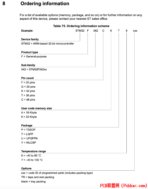

    以STM32F042K4这颗料子看一下具体的命名划分
    STM32F0: 主流产品线
    42:就是具体的子产品线
    K:封装 32pin
    4: 片上Flash容量 16K Bytes
    这样分下来这颗IC在功能性指标上就定下来了,但对于供应链BOM来说,这一层级还不够精确,我们还应该给出像STM32F042K4T6这样的规格,约束到LQFP32封装以及-40~85℃这样的温度范围。
    因为不同的温度范围芯片的采购成本是不同的,可能对于研发来说,不同尾标的IC都是一样用,但是不同温度等级,不同ESD防护等级等等都会具有不同的采购成本。现在主流的EDA软件都有完善的BOM与原理图数据管理功能了,要利用起来,免得被供应链一通叼
