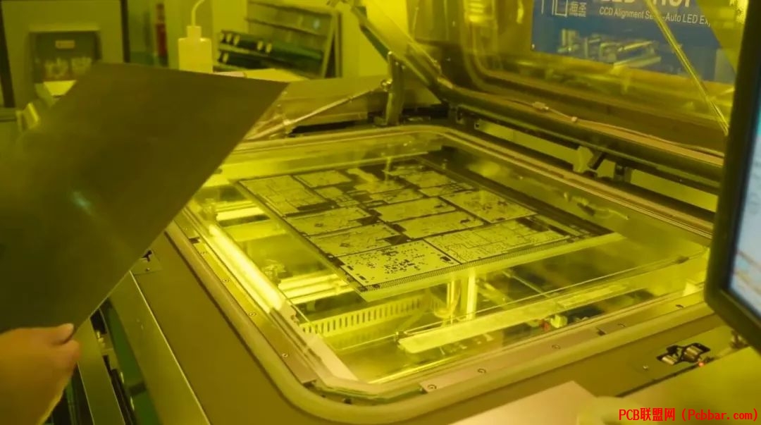

你赶在下午6点板厂审单下班之前急急忙忙提交了PCB光绘文件下单打样,然后晚上不放心再次对pcb设计文件进行检查,发现出光绘文件时出了点小问题,第二天一上班赶紧联系板厂截单,板厂说已经出了光绘无法再改了!
为啥不能修改?通过PCB板厂视频你就会了解到,因为你的打样文件是与别人的设计文件一起拼版出胶片生产的,修改的话板厂的整个排程就被打乱了。

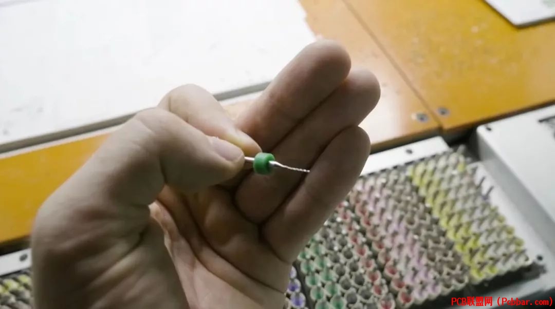

你在PCB上密密麻麻打满了过孔,为啥板厂要多收打孔费?
通过视频可以了解到,在打孔环节,PCB上的机械孔是通过钻头一下下打出来的,过孔多了,打孔时间长钻头损耗大,如果过孔空间小于钻头的工艺能力,要么不能生产要么转镭射孔,价格费用暴涨。
