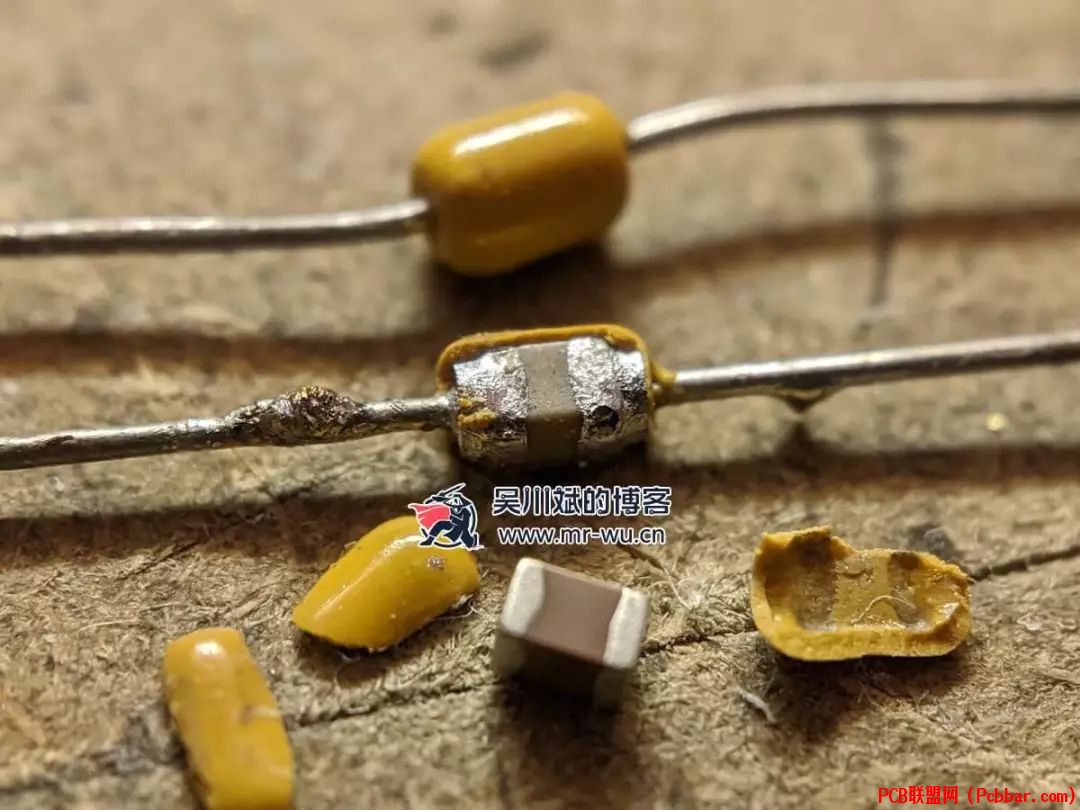

比如你需要一颗直插封装的104去耦电容,但你手头上只有贴片封装的0.1uF电容,为了应急,你可以给贴片电容焊接上两个引脚,变成直插的电容,比如这样:

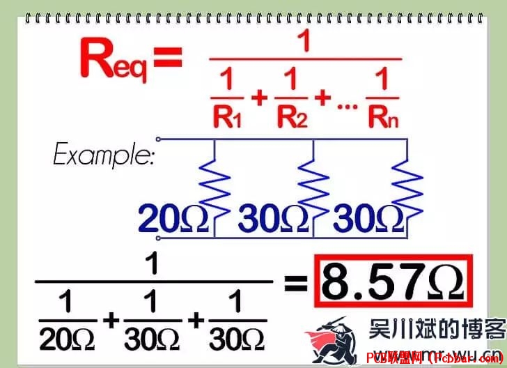

电阻也可以用相同的方法从贴片变成直插的,同时,通过电阻的串并联使用,还可以实现电阻阻值的替代。

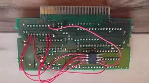

当然,如果觉得用转接板费事,老wu还有一招死虫转接大法屡试不爽,就是把IC底朝天翻个个儿,然后用飞线连接,其形状跟翘掉的昆虫差不多,故又叫死虫飞线大法

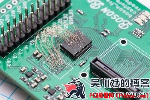

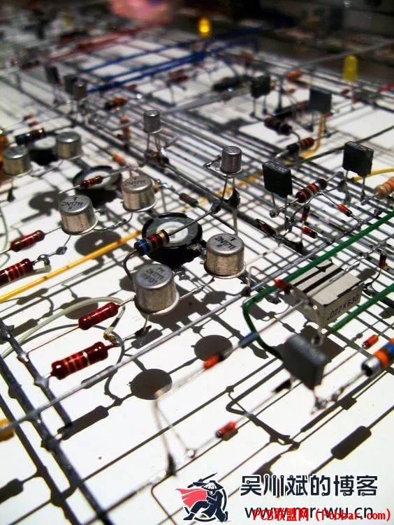

当然,老wu的终极大法是连PCB都能省了,直接飞线搞定
