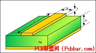

微带线是在PCB上传输高频信号的理想选择,除非IC与天线的连接距离非常短,否则请使用特性阻抗匹配的同轴电缆或传输线。在印刷电路板上,最好采用如下图所示结构的微带线传输线。
微带线传输线包括固定宽度金属走线(导体)以及(相邻层)正下方的接地区域。例如,第1层(顶部金属)上的走线要求在第2层上有实心接地区域。走线的宽度、电介质层的厚度以及电介质的类型决定特征阻抗(通常为50Ω或75Ω)。
