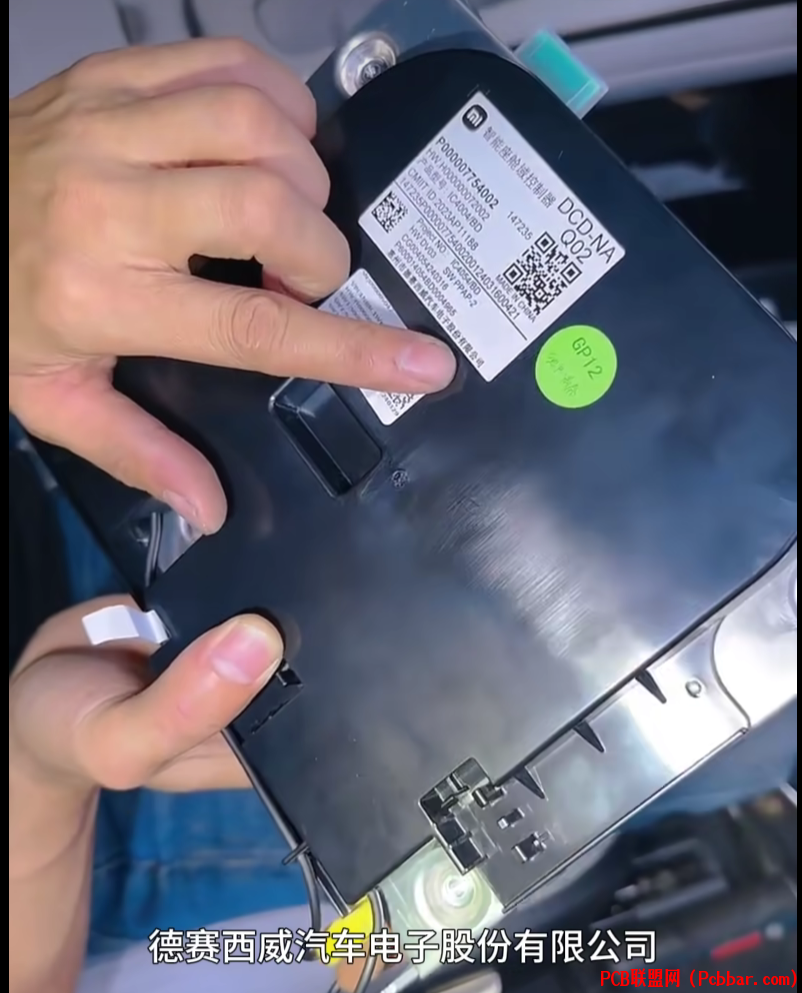

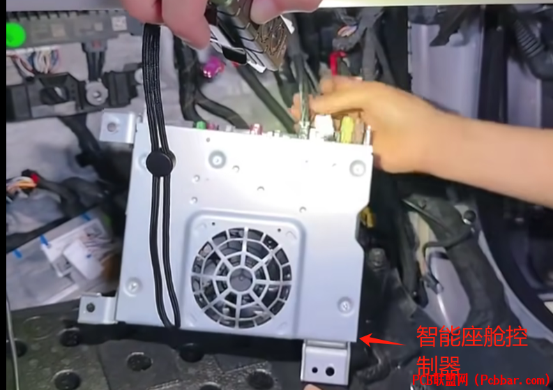

; v8 O. C7 u% ~' ?$ y* K+ _智能驾驶控制器和智能座舱控制器都安装在副驾驶手套箱下方,需要将整个扶手箱完全拆开,才能看到。其中智能驾驶控制器采用的是水冷散热,智能座舱控制器采用的是风扇风冷散热,制造商是德赛西威。

+ ]" s" z! L, h  S% ?/ x▲ 小米SU7智能座舱控制器( w( T2 K# u( s: [, ~
/ y0 ^# \- D9 _+ t▲ 小米SU7智能座舱控制器制造厂商

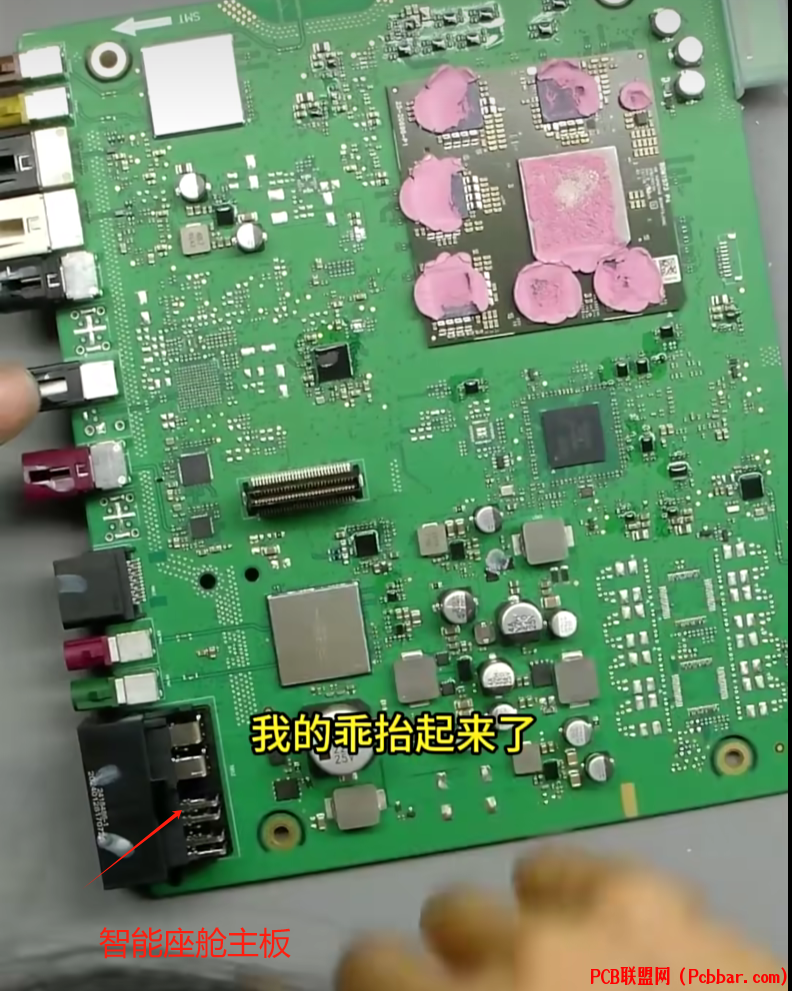

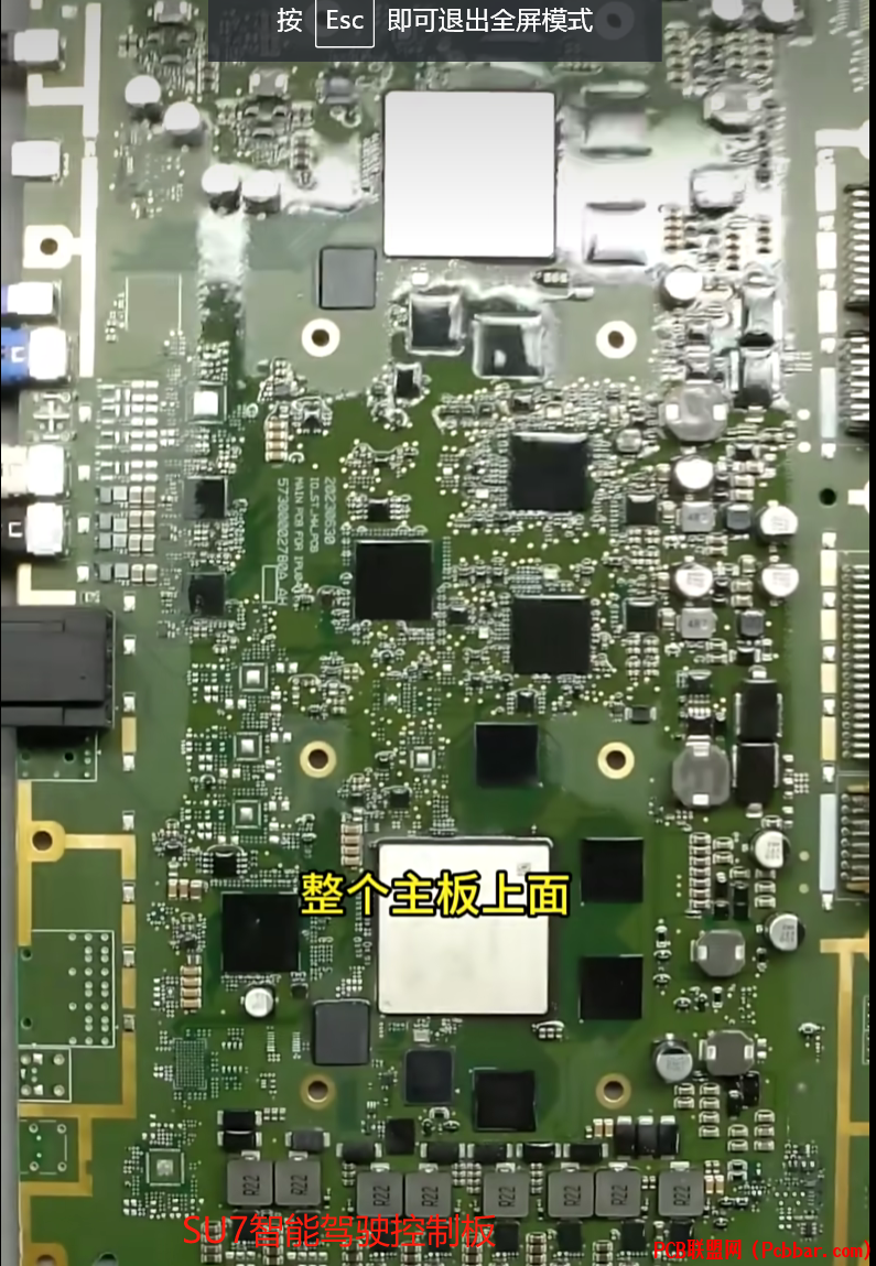

' ]" p9 F, J0 B4 c3 J! Z下面两个图是智能驾驶和智能座舱的主板,首先两块主控PCB芯片均采用了防水防潮、防腐蚀、防尘等处理,三防胶用于保护线路板及其相关设备免受恶劣环境的侵蚀。另外智能座舱的主控采用了核心板加底板,这很学院派。

0 X/ d' `+ ]# j  C+ m: \" D9 N▲ 智能驾驶控制器主板

▲ 智能座舱控制器主板% s% g2 v! ~( d) x) {

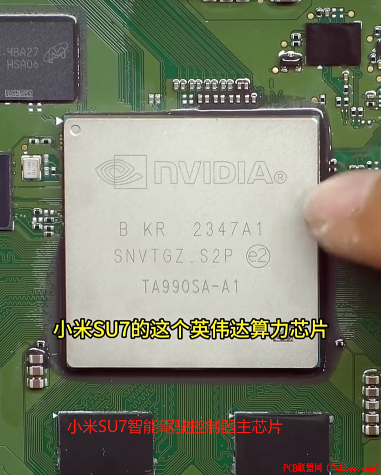

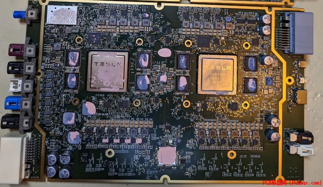

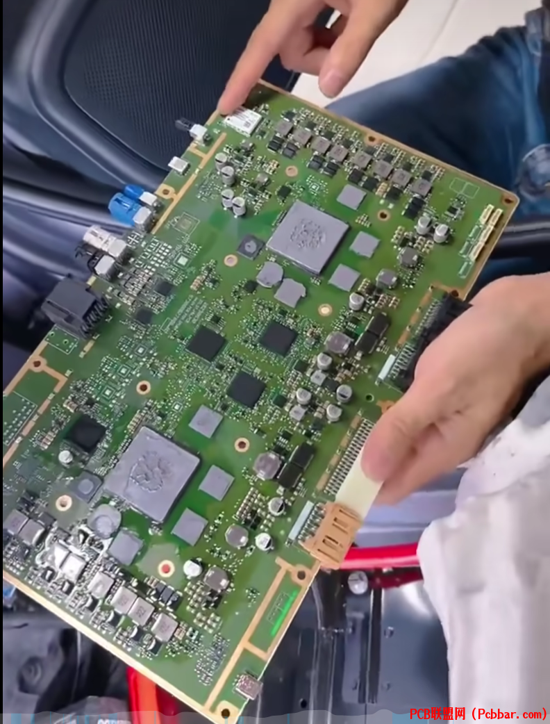

接着往下看,智能驾驶主控PCB上下排布两颗英伟达DRIVE Orin X算力芯片。该布局与特斯拉的很像,如下图所示。$ f2 I! D; K! C. m
2 ~. @6 U' [# G▲ 智能驾驶控制器主控板
: Q: s4 P  b" ~0 t
$ w1 j) Z; K- r8 h0 k/ w; {▲ 特斯拉智能驾驶控制器主板Orin X该芯片于2019年12月发布,2022年正式面向车厂量产,采用7nm工艺。“TA990SA-A1”即Orin X芯片代号,从“2347A1”的丝印来看,推测这颗芯片应该产于23年47周。4 b4 Z+ f! \* p6 P
: M2 [2 K4 q, R4 L" U6 r2 X▲ 智能驾驶控制器主控芯片4 P& s1 b% V% _! S; o

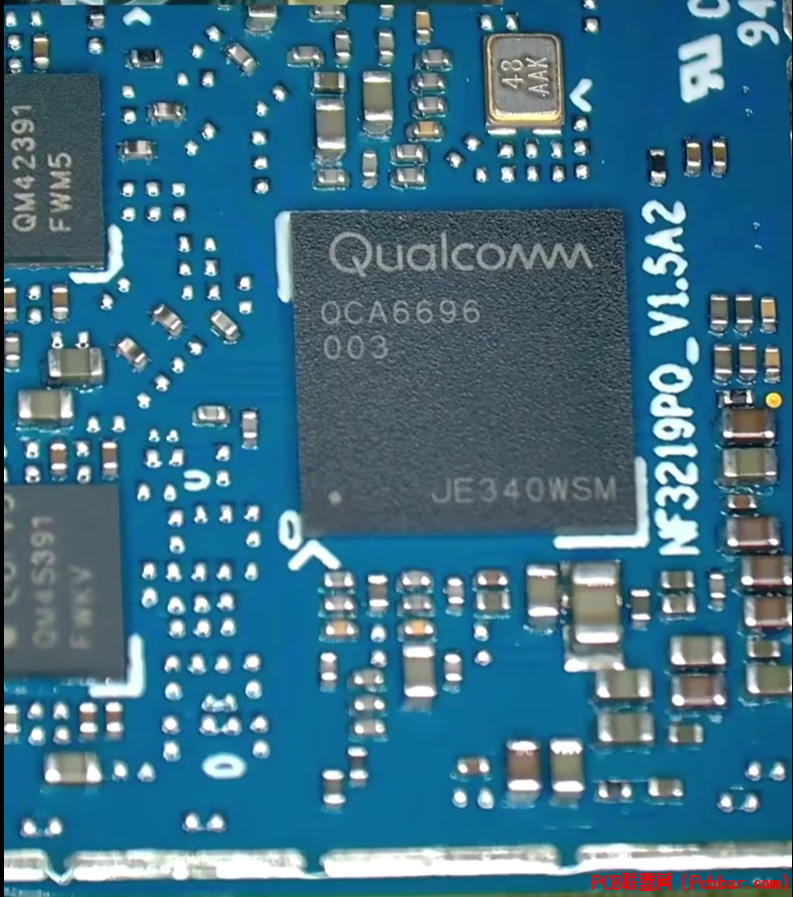

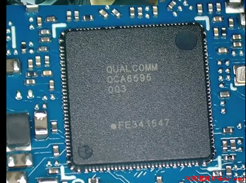

除了这些之外,还使用了高通的的WIFI芯片,包括QCA6696、QCA6695。
/ O9 }: E$ F& y
( m. R# b2 c6 L+ ^0 X6 ^. b2 C, c▲ WIFI芯片
7 E  }" p' t) _7 s2 m" F
! S5 x2 `, T0 E2 r% D; s" Z& Y
▲ WIFI芯片
