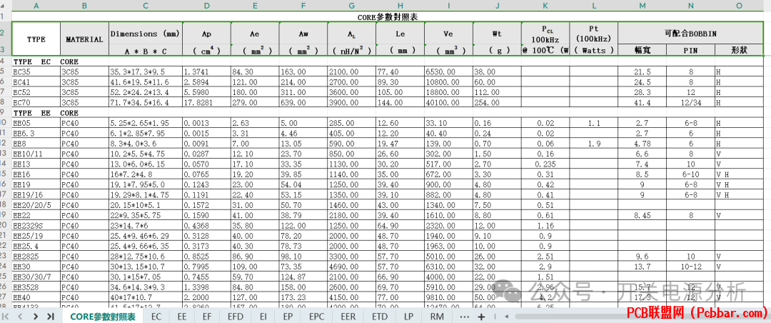

最近有同学留言问有没有变压器的磁芯参数表,说是从网络上看到的很多都缺失了,有的磁芯可以找到,有的找了半天结果找出来不同的数据,不知道该信任哪个数据,所以咨询一下有没有比较全面的变压器磁芯表。
    我手上正好有一份之前整理过的表格,目前自己也在用,如果有需要的同学可以留言。
    表格主要参数包含:
  • TYPE:磁芯类型
  • MATERIAL:磁芯材料
  • Dimensions:尺寸
  • AP:磁芯面积乘积
  • Ae:磁芯有效截面积
  • Aw:磁芯窗口面积
  • AL:磁芯等下电感
  • Le:磁芯有效磁路长
  • Ve:有效体积
  • Wt:磁芯重量
  • Pcl:磁芯最大损耗
  • Pt:承载功率
  • 可配合的BOBBIN:磁芯可配合的骨架
    [/ol]表格具体如下图所示:
        这里顺便聊几句变压器的磁芯问题,我们在选择变压器磁芯时,要重点考虑磁芯的高度和磁芯的成本这两个问题,如果我们的产品对变压器高度尺寸要求不高,那我们可以选择低成本的BE型磁芯或者EI型磁芯;如果设计需要较小的磁芯截面积时,可以选择BPD型磁芯,如果需要大的窗口面积,我们可以选择PER类型的磁芯,如果需要功率大的磁芯,那么我们可以选择ETD型磁芯,如果需要较大的有效截面积和低高度,那么我们可以选择成本比较高的PQ型磁芯,如果产品需要的安全绝缘要求高,那么我们可以选择RM磁芯;需要注意的是环形磁芯由于磁路短,阻值小,无法在磁路中做出气隙,也更容易引起饱和,所以这类磁芯不能用于反激式开关电源变压器。
