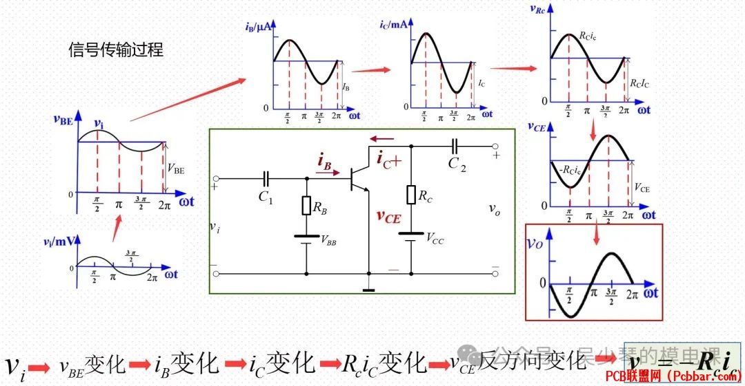

放大电路的组成原则
# m( f6 J/ T6 T' ]! o  n对于三极管放大电路,首先电源电压的设置要使得三极管发射结正偏,集电结反偏,保证晶体三极管工作在放大区
6 m$ w. `% S/ h, V& Z3 k! x* I下图,三极管作为放大器件;电源VBB和RB保证发射结能正偏;VCC和Rc保证集电结处于反偏2 p/ ]& O% v: M4 Q  C8 s
7 d4 e8 o9 W3 N1 o
如果换成PNP管,那么电源VBB和VCC的的极性需要取反哦
5 p" ^/ c( @2 ~+ J% Z( m??其次,元件的安排要保证信号的有效传输,也就是输入信号必须能够作用在放大管的输入回路上,同时当负载接入时,必须保证放大管输出回路的动态电流能够用于负载上。
: d2 G3 u6 g: }
, ^- \9 m) A3 O" C8 @
上图如果接入负载,输出电压就为-icRc//RL。; A0 N7 e. D. b& ^0 Z8 T6 M* |. Q; |
. Q6 Z& M+ z; L3 B4 a+ a% J- d- J上图信号传输过程可以看出放大电路中直流量和交流量同时作用,但由于电容等电抗元件的存在,直流量所流经的通路和信号所流经的通路不完全相同,为了研究方便,将它们的作用区分出来,于是有了直流通路和交流通路??????

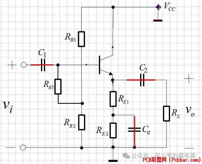

2 @' m0 k! f6 n1 g2 V/ Y# B0 ^( o拿个电路练练手:6 T0 N& Y7 t1 D, O! M* |+ O& J) L
+ t# w& \7 [; w. j, i例1  画出下图电路的直流通路和交流通路
  r/ z$ L, d9 {3 p" [# c8 F+ j
* G% k0 [+ }& @% X
' `" ~9 H* V2 h; e2 F# h1 U3 w* S
分析+答案
* u8 x* y  o% E2 ?* `9 P2 A) h' W* i; |
; n( i' j* U* Y; F" r
直流通路
+ e5 R  }0 F' F, O! w将信号源短路:就是让Vi=0* F; `$ ]% @, r4 ?
电容开路:就是把电容全去掉
  m/ c- g9 I- ?" e于是就得到最终版:
8 w+ ]# Q* n2 b
8 L* T3 l+ u  w# k1 P交流通路
. r( j& W) r0 b: g( R直流电源视为短路:将VCC接地( b: g5 l( Q3 v$ X' [: S0 m
电容短路
  c% \) Y7 W' R3 m2 A1 ?0 J
" j  s7 k7 U/ D7 m& U- _; Q4 M
这样就算画好了?严谨节约的小伙伴们肯定不同意,怎么看着都乱,而且还挺浪费导线???? 并且一个电路只能有一个地呀,于是整理后:& v* Y% X+ W5 a+ N+ s% U& |

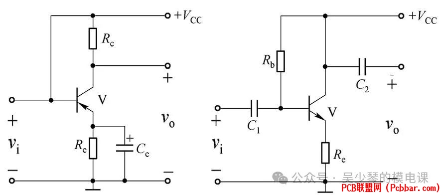

说了这么多,下面也该留个题给大家了# A1 M# g: e1 {) Y# x- b* ?) I1 o
互动时间
! `" g% ?1 k* _( ?4 q! H* U 下面的这两个图可能放大信号不?% s. ]0 i, i; ?6 l) Z3 r* n
0 M9 T5 |5 D( H4 h1 K) C1 C老规矩,留言区里等你们的答案哦^_&
